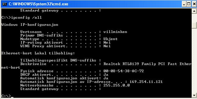

fntd Skrevet 21. juli 2005 Forfatter Skrevet 21. juli 2005 Forresten, til deg som lurte på hvordan ipconfig-en så ut, så har jeg lagt ved en skjermdumping...
roac Skrevet 21. juli 2005 Skrevet 21. juli 2005 Takker for hintet, og ja... den stod på 1000mbits, men ingenting ble bedre da jeg satte den på 100, som du bad meg om... Men det er også en knapp som heter "nettverksadresse" der, som enten kan stå på med verdi, eller utilgjengelig... Aldri sett denne før, og den står på utilgjengelig... Skal denne settes på, og hva skal jeg da skrive i verdi-feltet? Eh, sto den til 1000Mbps? Hvordan har du fått til det? Er ikke RealTek 8139 * en relativt gammelt og 10/100Mbps? Du er sikker på at det er riktig nettverkskort du holder på med her? * Ref senere innlegg med skjermdump

_BOFH_ Skrevet 21. juli 2005 Skrevet 21. juli 2005 Vet ikke helt om jeg liker "Nodetype: Ukjent" men det er ikke sikkert at dette er et problem (Pleier å stå "Hybrid" (Engelsk XP Pro)) Hadde jo vært kjekt om du hadde funnet noen feolmeldinger i Event-loggen men vi forsøker med noe først... Du sier at lampen din blinker osv - da skjer det i alle fall noe på nettverkskortet. Gjetter på at det er noe på maskinen din som gjør at DHCP ikke funker som det skal - derfor kan du jo forsøke å sette en fast ip på maskinen din (Ta en som ikke allerede er i bruk ) Stjel litt info fra en maskin du har som har nett som funker. Det du trenger å sette er 1. ip-adresse (f.eks 10.0.1.123) 2. subnet maske (sikkert 255.255.255.0) 3. default gateway (muligens 10.0.1.254) 4. Preferred DNS Server 5. Alternate DNS Server (ikke helt nødvendig, men kjekk å ha...) Etter å ha gjort dette kan du jo forsøke å 1. pinge defaut gatewayen din eller en annen maskin på nettverket som ikke har sperret for ping i noen firewall 2. pinge f,eks vg.no - dersom det ikke virker - men punkt 1 over virker kan du jo forsøke å pinge vg.no's ip (193.69.165.21). Dersom dette virker men pinge vg.no ikke virker har du et problem med DNS. My 2 cents - lykke til!
