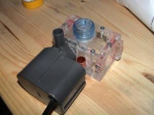

ManagHead Skrevet 14. juli 2005 Skrevet 14. juli 2005 jeg også lurer på å lage meg vanntank..noen som har gjort det før ? som kansje kunne poste noen bilder \ tegninger \ mål osv. Her kommer to bilder av min. Oppskrifta har jeg fått av Skrue btw

MagE Skrevet 14. juli 2005 Skrevet 14. juli 2005 Er de plexiplatene 10mm? Ser tykkere ut, men jeg viste ikke at de lagde tykkere. BTW: den var tøff.
Margarus Skrevet 14. juli 2005 Skrevet 14. juli 2005 er nokk 10mm tror det som er max...vanlig vis av plexi tykkelser.
meastp Skrevet 15. juli 2005 Skrevet 15. juli 2005 Bruk silikon over alt. Da er det ikke helt umulig å skru opp siden. Dessuten er det vel liten vits med lim når boksen allikevel er skrudd sammen. Vanntanken min er forresten temmelig liten: 43x48x75 Jeg brukte 8mm plexiglass. Desverre har jeg ikke kamera for hånden, ellers skulle jeg ha tatt et par bilder. Skal se om jeg får tak i kamera i løpet av dagen eller morgendagen.
ManagHead Skrevet 15. juli 2005 Skrevet 15. juli 2005 Er de plexiplatene 10mm? Ser tykkere ut, men jeg viste ikke at de lagde tykkere. BTW: den var tøff. Det er 8mm. Man kan bruke silikon, ja, men jeg har prøvd det to ganger uten å få den tett etter at den har vært demontert en gang. Nå bruker jeg flytende pakning, som i motsetning til silikon, ikke blir hard og vil derfor hodle det tett om det blir skøvet litt mellom platene
Margarus Skrevet 15. juli 2005 Skrevet 15. juli 2005 er det en maxijet pumpe ? for forstott det slik at di har en "nippel" som er endel større en vanlig. ? derfor folk kobler dem rett inn i tanken ? nor du har borret hull i plexien til den store nippelen på pumpa.. har du bare tredd nippelen i hullet , tettet med silikon ? eller limt fast ?
meastp Skrevet 15. juli 2005 Skrevet 15. juli 2005 er det en maxijet pumpe ? for forstott det slik at di har en "nippel" som er endel større en vanlig. ? derfor folk kobler dem rett inn i tanken ? nor du har borret hull i plexien til den store nippelen på pumpa.. har du bare tredd nippelen i hullet , tettet med silikon ? eller limt fast ? Det er en MaxiJet MJ1000. Det er ikke en nippel, men en helt vanlig 90 graders bend (10mm / 3/8" ). Mellom denne benden og slangen har jeg en 10mm silikonslange. Hullet er på 14,0 mm i diameter. Ja, inntaket på pumpa er ganske stor. Tror utvendig diameter var 18 eller 19 hvis jeg ikke husker feil. Jeg la på en del silikon og tredde den inn, ja. Bare silikon. Brukte forresten ei klemme til å klemme pumpe og tank sammen mens silikonet enda ikke hadde festet seg helt. Faktisk ble den ferdig montert rett før jeg tok bildet. Nå skal jeg gi den (silikonen) minst to døgn på å herde, før jeg tester den. Etter det skal jeg montere dette og radiatoren i en boks jeg ikke vet hvordan skal se ut. Trenger forslag og tips til hvordan denne skal se ut.
