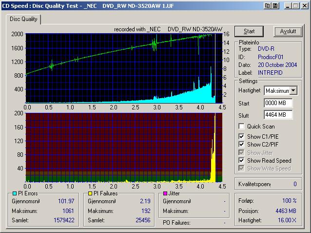

baronKanon Skrevet 3. juli 2005 Skrevet 3. juli 2005 Jeg kom nylig tilbake til maskinen min som har stått rolig i 3 uker. Da jeg skulle brenne, fikk jeg dårlige plater. (har mod-firmware som støtter PIE/PIF) Før ferien fikk jeg 96 i platekvalitet (cd-dvd speed 3.80) og nå får jeg alt fra 0 til 40 på samme platene Det er jævlig varmt på rommet, men det skal vel ikke ha noe å si? Eller har jeg fått støv i drevet (den stod litt lenge oppe da jeg skulle finne frem en dvd å putte inn... Gamle plater som jeg fikk gode scans på før får også nå litt dårligere scan. SKal jeg gå til innkjøp av en rense-cd/dvd? Håper på gode svar. Firmware: Liggy & dee's mod 1.UF Legger ved siste scan: General Information Drive: _NEC DVD_RW ND-3520AW Firmware: 1.UF Disc: DVD-R (ProdiscF01) Selected speed: Maximum PI errors Maximum: 1061 Average: 101.97 Total: 1579422 PI failures Maximum: 192 Average: 2.19 Total: 25456 PO failures: n/a Jitter: n/a Scanning statistics Elapsed time: 5:16 Number of samples: 17704 Average scanning interval: 8.07 ECC Glitches removed: 2
OC-Freak Skrevet 3. juli 2005 Skrevet 3. juli 2005 Det første du må gjøre er å sette scannehastighet på 5x - ikke maks. Anbefalte scannehastigheter for realistiske resultater: NEC: 5x BenQ: 8x Lite-On/sony: 4x

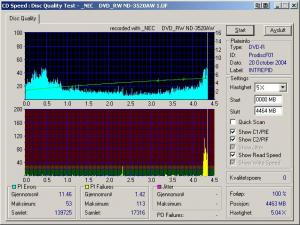

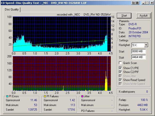

baronKanon Skrevet 3. juli 2005 Forfatter Skrevet 3. juli 2005 (endret) Fortsatt crap Men bedre. Dette er en dvd fra samme boksen som jeg fikk 94-97 i kvalitet fra tidligere... General Information Drive: _NEC DVD_RW ND-3520AW Firmware: 1.UE Disc: DVD-R (ProdiscF01) Selected speed: Maximum PI errors Maximum: 373 Average: 85.74 Total: 1045677 PI failures Maximum: 8 Average: 0.26 Total: 3756 PO failures: n/a Jitter: n/a Scanning statistics Elapsed time: 5:17 Number of samples: 20446 Average scanning interval: 7.03 ECC Glitches removed: 0 Kvalitetspoeng: 95 Ser jo ganske bra ut General Information Drive: _NEC DVD_RW ND-3520AW Firmware: 1.UF Disc: DVD-R (ProdiscF01) Selected speed: 5 X PI errors Maximum: 53 Average: 11.46 Total: 139725 PI failures Maximum: 113 Average: 1.42 Total: 17316 PO failures: n/a Jitter: n/a Scanning statistics Elapsed time: 16:07 Number of samples: 17797 Average scanning interval: 8.03 ECC Glitches removed: 2 ser ikke akkurat positivt ut Edit: det er eProformance UTEN printoverflate. Har også prøvd med universal uten mer hell (som sies å være bedre...) Bilde fra siste scan: Endret 3. juli 2005 av baronKanon
