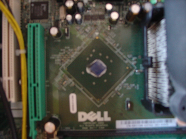

x-ray-cat Skrevet 7. juli 2005 Forfatter Skrevet 7. juli 2005 Her er det ett bilde. Ble ikke så tydelig pga. lyset.. Duger det?
SteinF Skrevet 7. juli 2005 Skrevet 7. juli 2005 (endret) Det i midten er cpu kjernen. Den må du IKKE fjerne. Så CPU'en sitter helt fast i sokkelen? Du får den ikke opp? EDIT: Det var da ikke cpu nei, men chipset. Endret 7. juli 2005 av SteinF
Zuul Skrevet 7. juli 2005 Skrevet 7. juli 2005 Her er det ett bilde. Ble ikke så tydelig pga. lyset..Duger det? Er det bare meg eller har han fjernet kjøleribba til nordsiden på hovedkortet.. CPU'en, kjøleribba og vifta er den store "blokka" til høyre på bildet Hilsen Zuul
SteinF Skrevet 7. juli 2005 Skrevet 7. juli 2005 Her er det ett bilde. Ble ikke så tydelig pga. lyset..Duger det? Er det bare meg eller har han fjernet kjøleribba til nordsiden på hovedkortet.. CPU'en, kjøleribba og vifta er den store "blokka" til høyre på bildet Hilsen Zuul Ja der sa du noe... Syns den P4'en så litt rar ut. Zuul har helt rett. CPU'en er under kjøleribben til høyre i bildet.

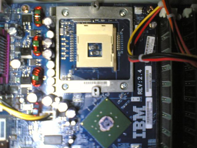

SteinF Skrevet 7. juli 2005 Skrevet 7. juli 2005 Her er et bilde som viser northbridge cpu sokkel (øverst).
x-ray-cat Skrevet 7. juli 2005 Forfatter Skrevet 7. juli 2005 Ok. Hvordan fjerner jeg den da? Har skrudd av vifta som var oppå den..
SteinF Skrevet 7. juli 2005 Skrevet 7. juli 2005 Hvis Dell bruker samme system som boxed-kjølerne til intel, kan du bla litt her for å finne ut hvordan du fjerner den. Et stykke ned på siden finner du "Processor Removal"
