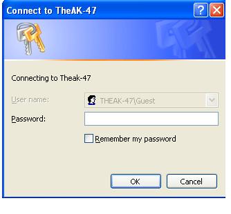

Tha sims Skrevet 25. juni 2005 Skrevet 25. juni 2005 (endret) Hei, jeg linker med en kar her. Hvordan kommer jeg inn i en annen sine delte dokumenter/filer når det er passord. Vi har prøvd med admin passord, men det funker ikke. Går det ann å unable passordet når jeg har tilgang til pcen? Endret 25. juni 2005 av Tha sims

BKB Skrevet 25. juni 2005 Skrevet 25. juni 2005 gå på my network connection, local area connection->properties-> authentication kryss av på "authenticate as computer when computer is information is available".
BKB Skrevet 25. juni 2005 Skrevet 25. juni 2005 Det er vel "passordet" for Guest kontoen som antageligvis ikke er enable'a, og ikke har passord for den saks skyld. MS i et nøtteskall det.
Nvidia Skrevet 25. juni 2005 Skrevet 25. juni 2005 Ser ut som han har glemt å aktivere fildeling, da får du en slik melding selv om han ikke har noe passord.
Tha sims Skrevet 25. juni 2005 Forfatter Skrevet 25. juni 2005 Ser ut som han har glemt å aktivere fildeling, da får du en slik meldingselv om han ikke har noe passord. Hvordan enabler man det`?
BKB Skrevet 25. juni 2005 Skrevet 25. juni 2005 Network connections-> local area connection høyreklikk->properties skal stå file and printer sharing for microsoft networks der, kryss på den hvis den ikke har hake.
Geimst Skrevet 25. juni 2005 Skrevet 25. juni 2005 ta no å deaktiver "enkel fildelig" i mappealternativer så kan du sette at Everyone skal ha tilgang!

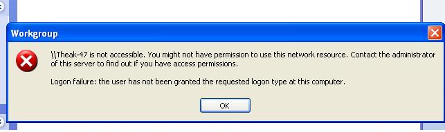

Tha sims Skrevet 25. juni 2005 Forfatter Skrevet 25. juni 2005 Ny feilmelding etter at jeg aktiverte guest account.
Geimst Skrevet 25. juni 2005 Skrevet 25. juni 2005 (endret) gå på min datamaskin --> Verktøy --> mappealternativer --> vis --> ta ut haken enkel fildelig så høyeklikke du på det du skal dele å velge deling å de greiern der.. så går du på tilatelser legger til "Alle" Endret 25. juni 2005 av Geimst
BKB Skrevet 25. juni 2005 Skrevet 25. juni 2005 Kjør den Network Setup Wizard som ligger i kontrollpanelet, skal fungere da.
