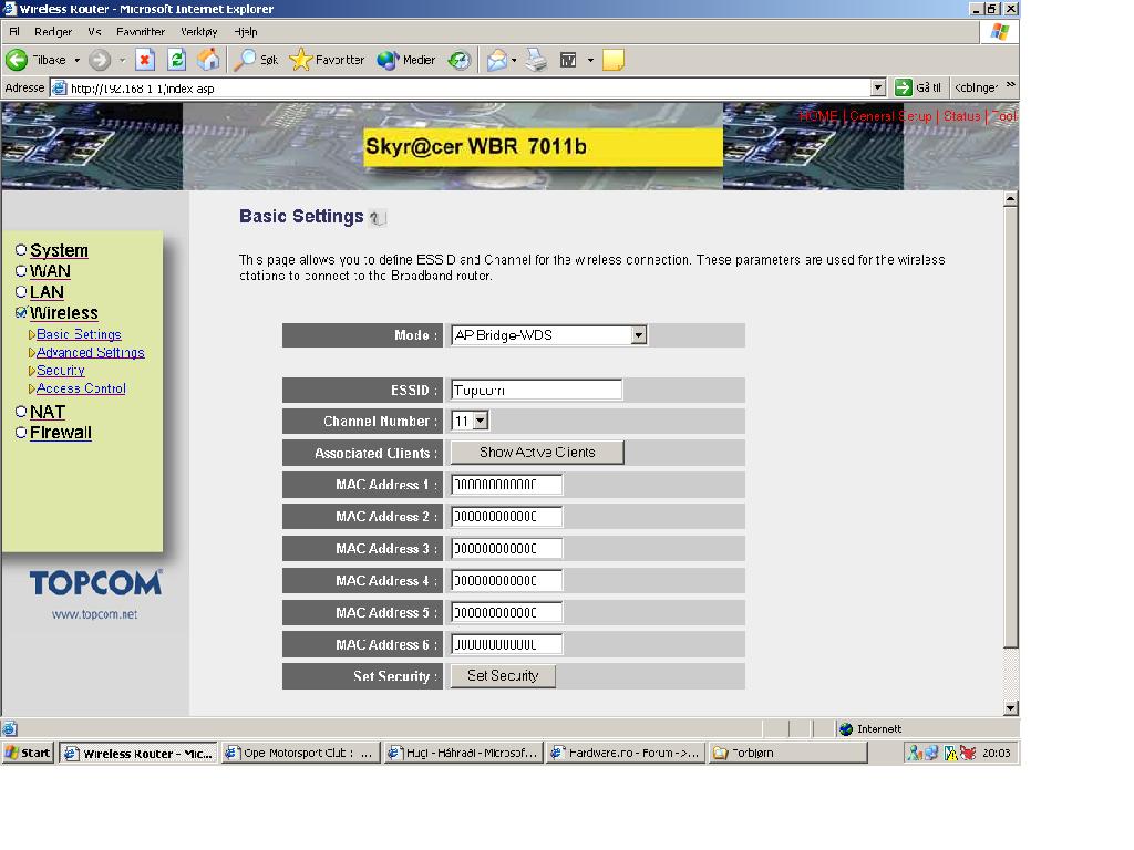

Er det bare å aktivere WDS-greiene i Topcom-ruteren her og skrive inn MAC-adressen til 3Com-ruteren??
Og i tillegg aktivere WDS i 3Com-ruteren??

Hvis jeg setter Topcom-ruteren til å være "AP Bridge-WDS",
kan jeg da bruke den som et vanlig aksesspunkt???
Hvis det er meg du spør, så vet jeg ikke. Jeg kjenner ikke denne routeren, så du får studere manualen, og lese hva som ligger bak dette konfigurasjonsvalget. Ofte vil en bridge knytte sammen to kablede nettverk, slik at den trådløse delen ikke er tilgjengelig for klienter (PC'er). Hvis du poster hvilken Topcom du har, kanskje noen kan gi deg ett bedre svar.
Ja det var netopp det jeg hadde en mistanke om.
Ruteren er en Topcom WBR 7011b. Jeg har ikke manualen...
Hmm vi får se hva jeg får til da...
