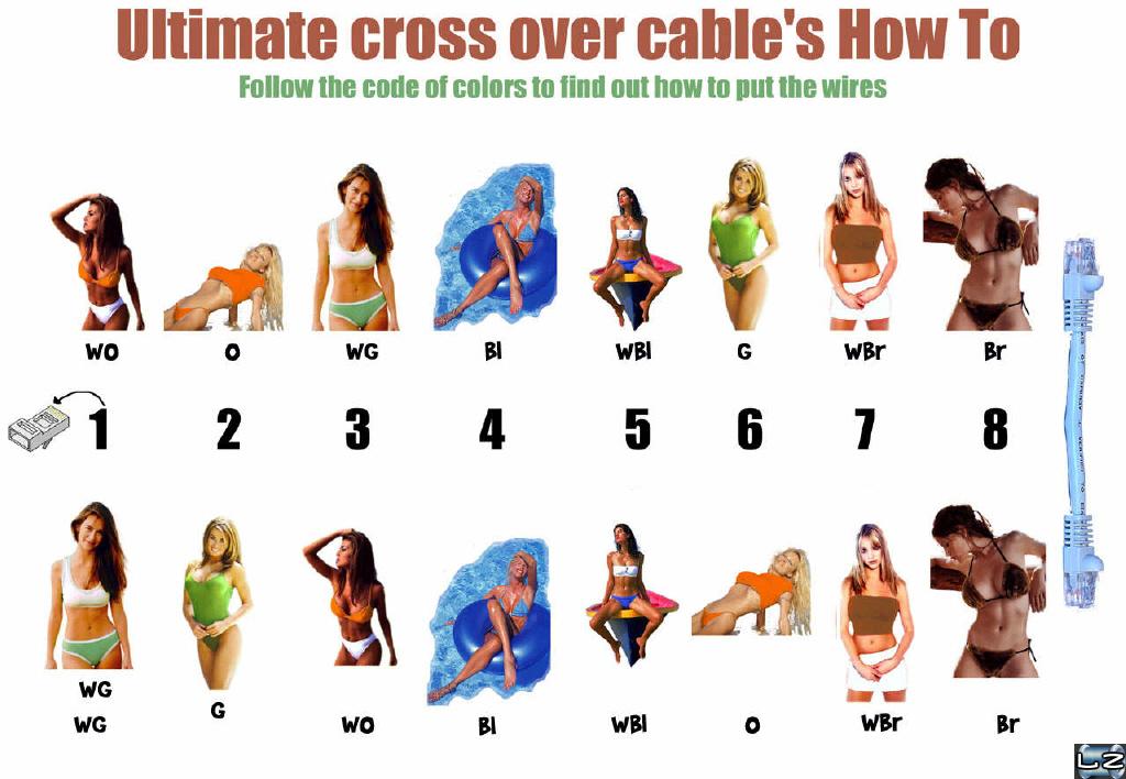

schox Skrevet 29. juni 2005 Skrevet 29. juni 2005 Først må du bytte avatar, dette hadde Mc Gyver fixa lett med 2 fyrstikker.... For de andre se under for kobling av kryssakabel (jeg elsker å bruke dette vedlegget...) som du ser så er ikke pinne 4 og 5 krysset, slik at analog telefon skal fungere, du kan også ta ut blå/blå-hvit, og koble på egen kontakt...
Mendel Skrevet 29. juni 2005 Skrevet 29. juni 2005 Hvis en ser på første figuren i den linken jeg sendte så ser du at det er 4 koppertråder som ikke er i bruk, Blå/hvitblå og brun/hvitbrun. Dette gjelder vanlig standard kabel. I figur 3 og 4 (står rett på siden av hværandre) så ser du en kryssa kabel beregna for 1000 Mbps linje. Men som en ser i bilde 1 så er det 2 trådpar som ikke er i bruk, skal du bruke denne kabelen som telefon og nettverkskabel klipp av i hvær ende, tvin som vist på fig 3 og 4, men ikke gjør dette med brun/hvitbrun, på disse setter du på RJ 11 plugger, og på de 3 andre trådparene RJ 45 plugg, husk ha de rette trådparene i rette kontakthull . I RJ 11 pluggen skal de være i de 2 i midten, husk dette må være likt i begge endene. Dette er det du må gjøre for å ordne dette Den tangen du linka til tidligere er å anbefale, men er ikke nødvendig. Vanlig skrujern fungerer, men husk den må være tynn i enden.
