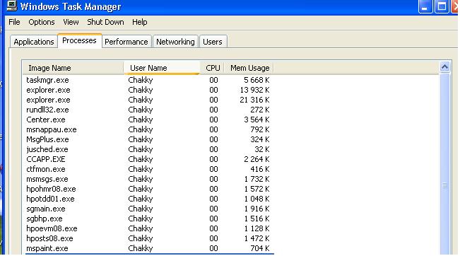

To explorer.exe er det bug eller virus?
Når jeg åpner task Manager ser jeg to explorer.exe, har skannet med norton og ad-aware...men fant ingenting.
Sjekket den andre explorer.exe og begge ledet til C:\WINDOWS\Explorer.exe
ER det virus eller bug?
Er nok et virus da kanskje.
Hvor mye ram bruker de i ram i forhold til hverandre?
Her er screenshot eg tok.
Jeg gikk på internett og tok fire forksjellige online virus check,Trojan checker....men fant ikke noe i memory eller infiserte filer.
Endret av chakl
Hva skjer hvis du prøver å lukke den 1?
For med en explorer.exe som er vanelig så blir skrivebordet og start meny og det borte og maskinen må kjøres via task manager.
Men om du prøver å lukke begge og åpne explorer.exe på nytt via kjør/run i taskmanager kommer begge på nytt da?
Fikk ikke lukket den manuelt.
Fordi trådløse ikke hadde forbindelse til internett og pcen virket ganske tregt, tok jeg å restartet den for 8 min siden.
Nå er det bare en explorer.exe, men er ennå i tvil på om det var en virus eller bugg, hva kan eg gjør nå?
Har ikke hatt infiserte filer med virus siden 2003, men nå dukker det plutselig frem noe rart. Og dei to explorer.exe var jo i samme WINDOWS\ og de var jo samme fil.

Nå dukket den plutselig opp igjen og forsvant 1 minutt etterpå.
huh hva er det for noe....fant NULL virus.

Var litt merkelig, hvis du starter i sikkerhetsmodus, ser du de begge to da ?
Ja, i sikkerhetsmodus dukker først en explorer.exe, men den andre kom litt etterpå....kan ikke si nøyaktig hvor lenge etter men fra 1-10 min.
Du har ikke utforsker eller noe sånt oppe da?
Har bare en, jeg. Med utforsker oppe så økte minnebruken med ca. 10MB men
fremdeles bare en explorer.exe synlig...

Så vidt jeg vet er det hverken bug eller virus.
Når jeg trykker på explorer skjer det ingenting, men når jeg trykker på explorer.exe dukker utforsk vinduet opp.
Er det ikke det explorer som er utforsk, mens explorer.exe er selve "skjermen"?
Kjør> msconfig>oppstart> noe spennende å se der ?
Ikke noe uvanlige oppstart nei.
EDIT! Når jeg trykker på en fil som heter newshell.exe som har samme ikon som explorer.exe, dukker det også opp en utforsk vindu.
Men hva er det explorer er for da, det skjer jo ingenting når jeg trykker på den.
Endret av chakl
Fant denne i et forum:
It is normal to sometimes have two instances of explorer.exe. They can run in seperate processes. Depending on the version of Windows and various plug-ins that may or may not be loaded into the Explorer process, it can take up different amounts of memory
Så det er neppe noe å bry seg om.
