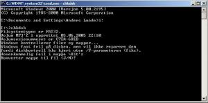

Har nå kjørt scandisk og ingen problemer er registrert. Kjørte det på partisjonen med filmene.

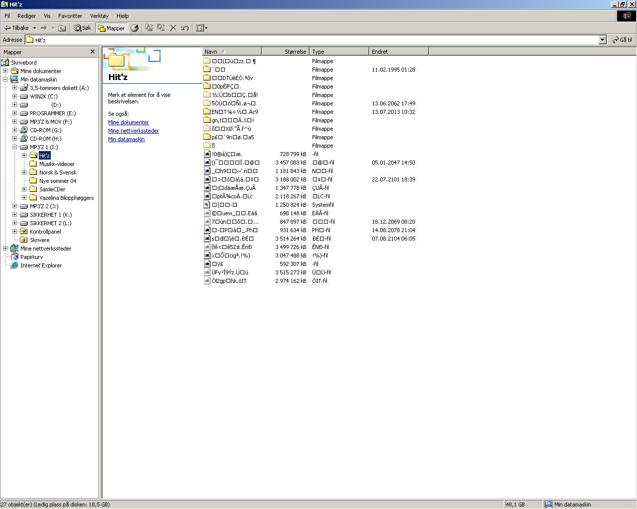

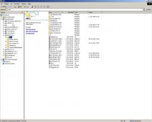

Nå har det skjedd igjen :no: Fikk tatt et screenshot så dere kan se hva det er som skjer med filene :ohmy:
Får da ikke håpe det er noe virus for da funker ikke NAV godt nok, har de nyeste virusdefinisjonene. Og egentlig ville det være rart om viruset kun skal hærje på bare den ene disken?
