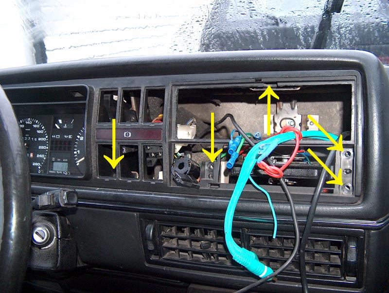

Du kan få problemer med å lakke inni instrumenthuset, "glasset" er limt fast til resten av huset.
Men vil du prøve, er det ikke noe vanskelig å ta ut instrumenthuset.
På vedlagt bilde ser du alle skruene du må løsne untatt 3, 2 av dem sitter i overkant av instrumenthuset(den til høyre sees såvitt bildet) den tredje er bak lysbryteren.
Hva som må fjernes for å komme til skruene ser du på bildet. Husk CD-spilleren og ISO-ramma!

Jeg vet hvordan man tar ut den ramma der opus, men kjekt å se en forklaring uansett! :thumbup: Jeg har et instrumentpanel liggende å slenge som jeg idag tenkte jeg skulle prøve meg på. Men fant fort ut det som du sier: at glasset er limt fast!! Ente selvfølgelig med at glasset knuste, så egentli har jeg slått fra meg denne ideen, med mindre det er noen som vet om noen gode ideer. Tar alt med takk!! :thumbup:
