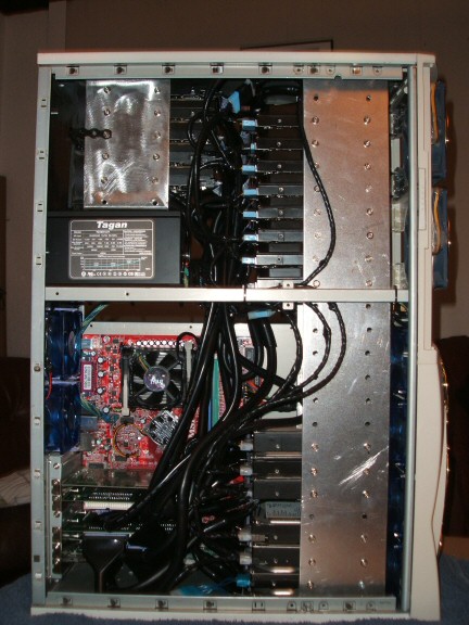

Jeg har selv en filserver på nåværende 4,3 terrabyte..
Kjører på et ASUS P4C800-E Deluxe (Intel 875P chipset) med Integrert Intel PRO1000 Gigabit kontroller, som står på CSA bus. Dette er en egen bus fra nettverkskortet til northbridge på hovedkortet, som gjør at nettverskkontrollere står uforstyrret av andre PCI enheter.
Jeg har i dag 21 disker i maskinen ,
8 stykk 160gb Samsung , 8 stykk Hitachi 250 gb , 3 stk seagate 250 barracuda sata , 200gb seagate sata og en 74gb raptor sata til os disk.
Som kontrollerkort bruker jeg rimelige HighPoint Rocketraid 454 , og kjører 8 disker på hver av disse i ett raid 5 volum, de resterende 5 sata diskene kjører jeg onboard på kortet uten raid.
På denne måten , er det kun kontroller kortene som står på PCI bussen .. jeg overfører med ca 75-80 mb/sec fra raid 5 volumene over nettverket, så må si meg fornøyd med ytelsen . Ulempen med disse kontrollerne er at de bruker cpu kraft når du SKRIVER til raid 5 volumet, så på min 3,2 ghz p4 HT så ligger den rundt 40-50% på begge threadene, men merker ikke noe lagg med maskinen da. Men siden det er dedikert filserver, så gjør ikke dette noe :)
Skriveytelsen er ca 10-12 mb/sec på raid 5 , men til arkivering / filserver og nedlasting fra internet på en 4mbit linje, holder dette i massevis. Har enda ikke hatt en disk som har dødd, så vet ikke hvordan raid 5 restoring funker, men har hørt andre me lignende kontroller og det ska funke greit.
Så mitt tips til deg, er i grunn , skal du ha noe rimelig og raskt greit NÅ ,
så kjøper du et Asus P4C800-E fra komplett demovare (handlet mine to kort for ca 600-800 pr stk) , en p4 3ghz (fås brukt for 6-900 kr) og ett highpoint 454 kort som koster tusenlappen på komplett.
Det tror jeg vil holde mer en nok til din fillagring, både nå og ei stund i fremtiden. Trenger du noe mer ytelse en dette, vil jeg anbefale Highpoint 1820A eller 2200 , men de koster over det dobbelte da.. + du må ha dyrere s-ata disker, så da er egentlig spørsmålet om du trenger mer en 10 mb/sec skriving og 70-90 mb/sec lese ytelse. Bruker i dag ca 1 min og 20 sekunder å pakke ut et dvd-image (winrar filer) fra raid 5 volum til raptor disken (ca 4,3 gb )
