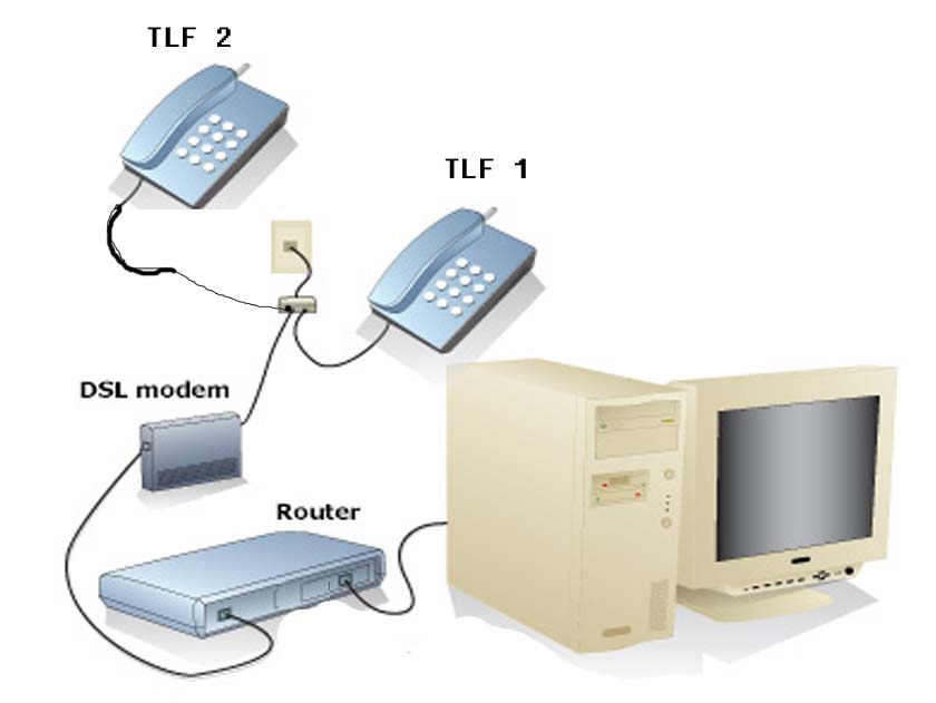

Thorvald Skrevet 26. mai 2005 Skrevet 26. mai 2005 (endret) ALLE telefonene må være koblet på splitterens tlf utgang. Uten dette så kan du få de prob som du beskriver. Modemet må self stå i modem utgangen på splitteren. Endret 26. mai 2005 av Thorvald

sofTest Skrevet 26. mai 2005 Skrevet 26. mai 2005 Som nevnt over, så må telefonen være fysisk koblet til en splitter, enkeltvis eller i serie. Et alternativ til å koble flere telefoner i serie etter en splitter, eller på en annen fysisk kontakt om det ikke passer å legge om kablene, er å kjøpe en splitter per telefon. Om det er problemer selv om telefonen(e) er koblet til splitter, sjekk nøye om kablene er koblet på riktig utgang på splitteren. Om det er riktig koblet, så kan splitteren være defekt. Det kan ofte være rimligere å kjøpe flere splittere, enn å leie montør.

Stigma Skrevet 27. mai 2005 Skrevet 27. mai 2005 Dette er garantert som de andre sier at en en eller flere telefoner IKKE er direkte knyttet til utgangen på splitteren der det står phone. Om du plasserer telefoner NOE annet sted og får summetone, så er det feil, og du vil oppleve akkurat det du beskriver. Selvfølgleig kan du koble flere telefoner inn på den linjen fra splitter, men ingen telefoner må kobles til telefonlinjen med unntak av gjennom splitter der det står phone. -Stigma
