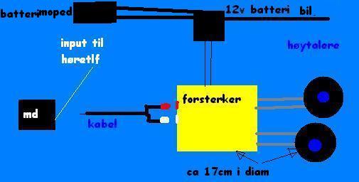

Jeg har sitt en scooter med høytalere under setet men finer ikke igjenn bildet. hehe hadde vert kult om noen hadde lagt ut bilder av sin styla scooter så jeg kan få noen ide'er til min.. jeg tenkte å sette i bil høytalre og forsterker under setet.. noen tips til hvordan jeg bør gjøre dette? hehe :D:blush:

Edit: Dette er ikke lønnsomt da du må ha bilbatteri i den (vanskelig å plassere, lite plass+++)
Evt: Lage "show-scooter", sånn at du kobler forsterker og CD-spiller på en bil-lader når du står parkert...
Men bestemmer du deg for at du vil gjøre det, så skal vi se hva vi kan gjøre for å hjelpe deg vet du ;)

Men ett spørsmål... hvordan er det gjort med strømmen..? fordi jeg tenke att bateriet som er på scooteren til vanlig bli vell tapett veldigt fort med ett annlegg koblett til...? så er det noen som har noen forslag/ tanker/ ide'er om dette? :thumbup:
Så lenge du husker å starte før du slår på anlegget så skal det gå fint å kjøre anlegget på scooterbatteriet. På min SFX er batteriet på 2.3 Ah, anlegget jeg skal bruke ble målt til å sluke litt over 2 amperè på høyt volum, det går fiiiiint.
