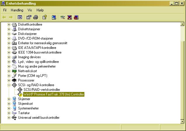

tbend Skrevet 24. mai 2005 Skrevet 24. mai 2005 (endret) Fått nytt HK, men mit "gamle" raid Arry virker ikke på det nye hovedkortet. Hadde før P4P800 Deluxe når har Jeg P4C800Edeluxe, så jeg har satt diskene som Master og Slave på en kabel siden det bare er en Ide kontakt på det nye hovedkortet. Har jeg kjans til å få det til å virke? Endret 24. mai 2005 av tbend

pcp160 Skrevet 24. mai 2005 Skrevet 24. mai 2005 Oi, 400Gb rett til Hell#)¤¤#.. Takker for svar gutter. Ikke nå å gjøre med det... ALDRI MER RAID0! Aldri mer ikke ha backup bør vel være moralen. At faren for tap av data er større er vel ikke ukjent for deg...? Men hvis du gir opp, kan du jo prøve og sette opp array igjen, er jo en viss fare for at det ikke funker, og at alt forsvinner, men har lest om denne metoden på noen Asus: Gå inn i RAID-konfigurasjonen på oppstarten (CTRL-F ?), velg Delete Raid, og så Autoconfigure Raid. Dette skal vistnok gjenopprette raid uten og slette. Men det er såvidt jeg vet snakk om Sata raid. Men om du gir opp er det verdt et forsøk. Jeg skjønner liksom ikke helt hvor langt du kommer enda, ser du diskene i Windows, og har du forsøkt og sette opp raid, eller hva har du gjort så langt?
tbend Skrevet 24. mai 2005 Forfatter Skrevet 24. mai 2005 Jah, vet alt med det med Sikkerhet Kontrollern ser diskene., men den ser ikke det gamle arryet. Har vært en tur i kontrollern og sett akkurat det du beskriver her, skal teste det i morgen. Ser ikke diskene i Windows nå, er vel bare drivere det er snakk om, men er så godt i gang her at jeg restarter ikke med det første. Det var 2x200Gb IDE disker.
pcp160 Skrevet 24. mai 2005 Skrevet 24. mai 2005 tbend Skrevet 25/05/2005 : 00:03 Har vært en tur i kontrollern og sett akkurat det du beskriver her, skal teste det i morgen. Ja, har som sagt ikke prøvd dette selv, men om du ikke har noen bedre tips har du lite å tape på denne metoden. Ser ut til og virke for mange med liknende problemer. tbend Skrevet 25/05/2005 : 00:03 Jah, vet alt med det med Sikkerhet og Det var 2x200Gb IDE disker. Og hva er da det første du skal gjøre om du er så heldig å få dette i gang igjen??? he he, lykke til

pcp160 Skrevet 25. mai 2005 Skrevet 25. mai 2005 Prøvde det du sa uten hell. Diskene ble sletta siden det måtte settes opp på nytt.Men hadde jo ingenting på å tape ved å gjøre det. ,men så, skal ikke kjøre raid om dette hovedkortet også tar kvelden Vcore Sliter med IDE nå skal se hva jeg klarer å få ut av det, er ikke enkelt med drivere her Ok, kondolerer Kjører selv Ghost backup av mine raid, tar mindre plass, og er helt genialt og kunne formatere og få 8 timers innstallasjonsarbeid inn i løpet av 15min. Men det problemet du hadde har jeg også brent meg litt på før. Hvis jeg vil gjenopprette til en non raid disk, eller som hos deg, ny kontroller sitter jeg med sjegget i den berømte postkassen... Driver problemer... Da er det liksom bare god gammel kopi backup som nytter. Men får du ikke vekk utropstegnet til promice kontrolleren nå eller? prøvd både automatisk, og med cd til hk formoder jeg? Men om det kun er raid kontroller, og du ikke skal kjøre raid, kan du kanskje bare skru den av i bios, eller trenger du den for ide diskene også?
tbend Skrevet 25. mai 2005 Forfatter Skrevet 25. mai 2005 Prøvde det du sa uten hell. Diskene ble sletta siden det måtte settes opp på nytt.Men hadde jo ingenting på å tape ved å gjøre det. ,men så, skal ikke kjøre raid om dette hovedkortet også tar kvelden Vcore Sliter med IDE nå skal se hva jeg klarer å få ut av det, er ikke enkelt med drivere her Ok, kondolerer Kjører selv Ghost backup av mine raid, tar mindre plass, og er helt genialt og kunne formatere og få 8 timers innstallasjonsarbeid inn i løpet av 15min. Men det problemet du hadde har jeg også brent meg litt på før. Hvis jeg vil gjenopprette til en non raid disk, eller som hos deg, ny kontroller sitter jeg med sjegget i den berømte postkassen... Driver problemer... Da er det liksom bare god gammel kopi backup som nytter. Men får du ikke vekk utropstegnet til promice kontrolleren nå eller? prøvd både automatisk, og med cd til hk formoder jeg? Men om det kun er raid kontroller, og du ikke skal kjøre raid, kan du kanskje bare skru den av i bios, eller trenger du den for ide diskene også? Kan velge ide og raid i bios, men så instalerte jeg Raid driverne for å se om det virket i windows, og det gjorde det. Men så satte jeg kontrollern til vanlig IDE slave og master, og da vil win bruke raid drivern til IDE oppsettet, selv om jeg lokker den til å oppdatere til IDE kontroller drivere! Skjønner ikke hva det er. Uansett hva jeg gjør, så popper RAID driverne opp ved omstart, selv om jeg har fjerna de fra system32\drivers +++ ... Noe register driverne ligger i eller?
