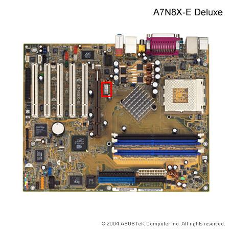

T-St0ne Skrevet 29. mai 2005 Forfatter Skrevet 29. mai 2005 (endret) Og du har selvsagt sjekket at alle elektriske tilkoblinger er ok? Her er forresten hva thermaltake selv sier om den pumpa: Life Expectancy 50,000 hr http://www.thermaltake.com/watercooling/cl...er/cl-w0005.htm Det er ikke så veldig mange el-koblinger til den pumpa. Er bare den som gir strøm til pumpen. En 3pins kontakt som kobles til en av de kontaktene som er merket av på bildet jeg sender med. Jeg har prøvd begge. Som sagt, så virket pumpen fint den første dagen. Pumpen vibrerte så smått og lyset inni lyste. Men nå er det bare lyset som er funksjonellt der inni. Jeg har lest litt rundt på forumet og jeg er ikke alene om ha problem med pumpen. At den skulle ryke så fort hadde jeg aldri forestilt meg. Det kan jo være de kontaktene jeg har forsøkt ikke gir den nok strøm? På pumpa står at den trenger 12volt. Link til mitt hovedkort (ASUS A7N8X-E Deluxe) Endret 29. mai 2005 av T-St0ne
Skrue Skrevet 29. mai 2005 Skrevet 29. mai 2005 De kontaktene gir helt sikkert nok strøm / spenning, så da ligger nok feilen høyst sannsynlig i pumpa. Og har du fortsatt lys i dioden i tanken, så har du jo også spenning frem dit. Litt pussig å lese at den vibrerte? Har tross alt et tilsvarende sett liggende her, og pumpa i det vibrerer i alle fall ikke. Får en tilsvarende (defekt) pumpe i posten for disseksjon, så får vi se om jeg etterhvert klarer å avdekke årsaken til at pumpen(e) stopper.
