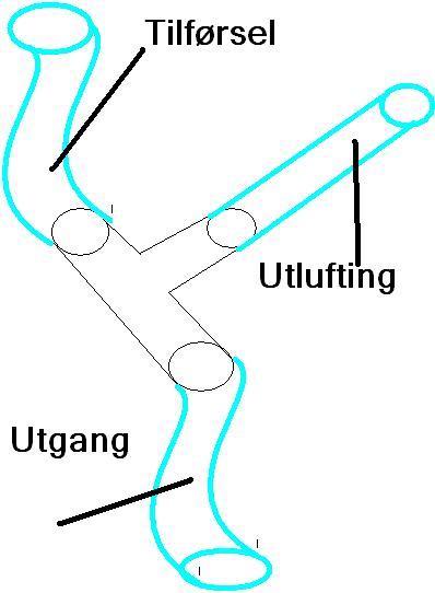

Sigurd2 Skrevet 14. mai 2005 Forfatter Skrevet 14. mai 2005 (endret) Når jeg nå prøver å kjøre det uten noe som helst form for tank, virker det som nesten umulig å ungå at det oppstår luft. Dette er min første vankjøling, og har derfor lite peiling. Regner jo med at det skal være mulig å kjøre uten tank, siden settet selges sånn, men ville ikke sytemet vært mye bedre og enklere med en tank ? ( tenker på lufting og etterfylling av vann) Endret 14. mai 2005 av Sigurd2
Skrue Skrevet 14. mai 2005 Skrevet 14. mai 2005 En tank har absolutt sine fordeler, med tanke på etterfylling og utlufting ja. Om du kjører "tankløst", så betinger dette at du har en eller annen form for utlufting i systemet, fortrinnsvis på høyeste punkt. Dette kan relativt enkelt arrangeres, med en "T"-kobling i en av slangene. Utlufting Tilførsel >_|_ < utgang Utluftinga forsynes med en slangestump på ca 10cm, som plugges når lufta er evakuert. Hm, ikke enkelt å tegne det der, sånn i full fart. Men du skjønner vel hva jeg mener....
