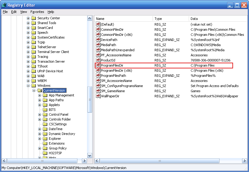

superdigg Skrevet 15. mai 2005 Skrevet 15. mai 2005 Du må nok inn i registeret men det er forsåvidt ganske lett. Finn denne nøkkelen: HKEY_LOCAL_MACHINE\SOFTWARE\Microsoft\Windows\CurrentVersion Da er det bare å endre "ProgramFilesDir" til banen hvor du vil at programmer skal installeres default. F.eks: D:\Programmer eller noe
Anterialis Skrevet 15. mai 2005 Forfatter Skrevet 15. mai 2005 (endret) Takker EDIT: Finner ikke den :s Skal det være en nøkkel eller noe? fordi det er bare masse mapper (ingen ved det navnet) inni CurrentVersion mappa... Endret 15. mai 2005 av w3p

Anterialis Skrevet 18. mai 2005 Forfatter Skrevet 18. mai 2005 Noen som vet? Jeg fikk som sagt ikke dette til å fungere, fordi jeg ikke fant den nøkkelen "ProgramFilesDir". Var ingen ved det navnet der... Se post over... Andre forslag?

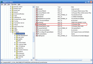

phax Skrevet 18. mai 2005 Skrevet 18. mai 2005 hm, den skal være der altså. når du merker mappen CurrentVersion, får du ikke opp noe slikt som dette da?
Anterialis Skrevet 18. mai 2005 Forfatter Skrevet 18. mai 2005 Takker fant den nå Må ha vert litt dyslektisk eller noe :s Så bare ProgramFilesPath :s
