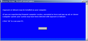

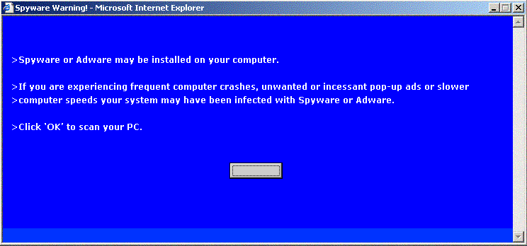

Mads-b Skrevet 11. mai 2005 Forfatter Skrevet 11. mai 2005 (endret) Det er ingenting som starter opp.. Jeg gidder ikke å reinstallere fordi jeg gjorde dette for 2 uker siden. Nå kommer det forresten kun en type popups. (se vedlegg). "csbtgocmn.exe" kommer konstant fram i c:\windows og er trojanen buddy.f. Denne vil ikke PcCillin få has på. Hvilken andre måter kan virus/spyware "regenerere"? EDIT. og ja, jeg bruker Firefox til daglig. Endret 11. mai 2005 av MBaardsgaard
