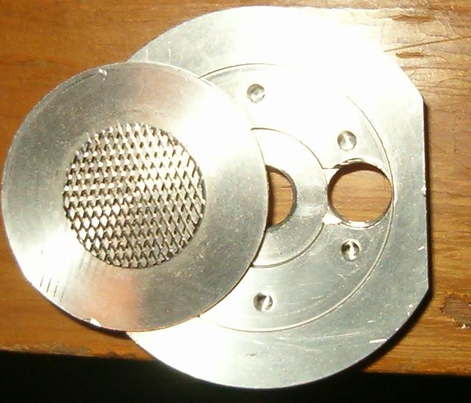

the animal Skrevet 11. mai 2005 Forfatter Skrevet 11. mai 2005 Pent! Tipper det tok litt.... tid ? tok meg en 3 timer med den fresen ja. tar faen meg tid å frese med bladfres når de er så små... om alt klaffer så blir vel dette en tripple-nipple blokk uten plexitopp å hele blokken blir vel rund med "vinger" som feste for socket 939
the animal Skrevet 20. mai 2005 Forfatter Skrevet 20. mai 2005 da har jeg endelig fått jobbet litt mer vi kan jo starte med dreiingen av blokken så har vi utformingen av det som er inni det blir da ikke så vanskelig å se hvordan det kommer sammen vi må jo også ha spor som vannet kan gå ut av så da blir det noen sidevinger som vannet rennet ut av. som jeg sa tripple nipple Skruefeste trenger jeg også, den blir da festet med 6 skruer å en liten oppdatering på åssen det ble etter borring, for jeg dreiide ned delene igjen siste bildet etter dreiingen med gjengingen ferdig, merk jeg har ikke peppret bunnen enda. men det skjer så fort jeg har tid noen spm?
Skrue Skrevet 20. mai 2005 Skrevet 20. mai 2005 Now we´re talkin Det ser jo nyyydelig ut, alt sammen! 200gram er jo ikke akkurat tungt heller, i forhold til de (mer enn) dobbelt så tunge luftkjølerne. Har et par spørsmål: -Hva slags løsning skal du ha på innløpsnippelen? -Hvor stor er klaringa mellom ribber og "topplokk"? Du er sikkert klar over at klaringa mellom disse to delene bør være så liten som mulig, ellers vil en del av vannet "stikke av" over ribbene. Dermed får du ikke full utnyttelse av vannstrømmen. Blir spennende å se hva slags resultater du får med den!
the animal Skrevet 20. mai 2005 Forfatter Skrevet 20. mai 2005 får vel ta deg da skrue først nipplen er ikke med noe dyse så det er rett ned i rillene klaringen mellom lokket og rillene er vel rundt 0,2-0,5 mm om jeg skulle ha laget dette i kobber(som jeg har materiale til) ville det nok kommet over 600g kansje mot en kg gjengingen er 1/4, med 3/8 slanger
Skrue Skrevet 20. mai 2005 Skrevet 20. mai 2005 Røret rett i rillene vil helt sikkert fungere greit. Høyst sannsynlig har du vel tenkt på dette, men allikevel: Du kommer vel til å montere bunnplata slik at rillene blir stående på tvers av retningen mot utløpsniplene? Da vil sannsynligvis oppnå best turbulens rundt selve pinnene. Om du har mulighet til å redusere klaringa mellom topp og bunn litt, så vil det være fordelaktig. Med det utstyret du har tilgjengelig, så bør ikke det være noe problem? Hvor stor er klaringa mellom delene, sideveis? Altså diameterforskjellen mellom hullet i toppen og selve rilledelen som skal stikkes inn der. Om den er veldig liten, så kan du risikere å få stillestående vann i periferien av pinnene, dvs det partiet som befinner seg 90* vekk fra utløpsniplene. En klaring på et par mm der, dvs hullet i toppen gjøres litt større enn rilledelen, vil sørge for at vannet skiftes ut bedre / fortere, også i det partiet. Ingen av forslagene vil avstedkomme hylendes forbedringer, men de vil neppe gjøre blokka dårligere!
the animal Skrevet 21. mai 2005 Forfatter Skrevet 21. mai 2005 jeg kan se om jeg kan åpne blokken litt rundt rillene. jeg tenkte på å montere blokken sånn at den jobber mest mulig med å få ut vannet siden jeg har et "low flow" anlegg (300L) monteringen kommer til å sitte sånn som på bildet med tanket på veien av rillene
Skrue Skrevet 21. mai 2005 Skrevet 21. mai 2005 Nettopp! Det vil jo bli det optimale, i forhold til utløpsniplene. Noen idé om når den blir ferdig?
the animal Skrevet 21. mai 2005 Forfatter Skrevet 21. mai 2005 Nettopp! Det vil jo bli det optimale, i forhold til utløpsniplene. Noen idé om når den blir ferdig? desverre så er jeg ikke sikker må se når jeg får tid på jobben. men skal se hva jeg får til
