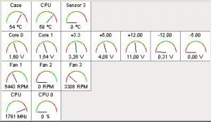

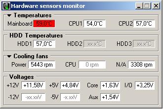

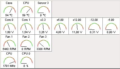

Har lagt ved et bilde fra readouten til HMonitor. Uvisst om denne dataen er korrekt. Skal teste med et annet program!
