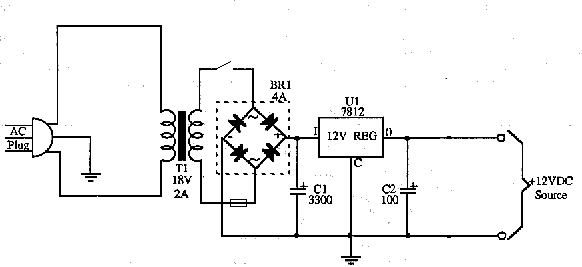

CaZiO Skrevet 3. mai 2005 Skrevet 3. mai 2005 (endret) Du lager en likeretterbro med 4 dioder og bruker en kondensator, vet ikke om den er helt akktuell, men den gir en viss ide @ok2k: Nettspenningen varierer med 650V den, fra +325V til -325V Så spenningen ut av trafoen er lite gunstig å kjøre rett inn på elektronikk Endret 3. mai 2005 av CaZiO
Gjest Slettet-p4PIYwb6 Skrevet 3. mai 2005 Skrevet 3. mai 2005 (endret) Er ganske viktig ja. Det er en oppgave på skolen. Men er det brukt cmos kretser, og de tåler maks 12V. Men du har ikke peiling på hvordan jeg kunne fått spenningen på utgangen til å ikke variere? edit: ok. i oppgaven er det en strømforsyning koblet til en krets og du skal forklare hvordan du unngår at 12V spenningen fra strømforsyningen varierer. Den strømforsyningen består vel av en transformator og en likeretter. Så svaret blir vel at likeretteren med dioder og kondensatorer forhindrer det? Endret 3. mai 2005 av Slettet-p4PIYwb6
jogamaster Skrevet 3. mai 2005 Skrevet 3. mai 2005 (endret) Skjemaet til CaZio har en spenningsregulator (U1) den holder spenningen meget stabil. et annet alternativ er en motstand og en zener diode. Motstand -------|/\/\/|----------| | +15VDC ---/ /\ 12V Zener diode | ------------------------- EDIT: ASCII tegninga mi blir ikke rett formatert i forumet, men det burde stå i en hver lærebok. Dioder og kondensatorer gjør om fra AC til DC, men det dær skal stå meget bra forklart i alle lærebøker så du får ta en titt i boka di. Endret 3. mai 2005 av jogamaster

CaZiO Skrevet 3. mai 2005 Skrevet 3. mai 2005 Ok, kan godt hende det stemmer. Men jeg går GK elektro så det blir vel "rett" med en zenerdiode. Både likeretting med transistorer og spenningsregulatorer er pensum i elektronikken på gk elektro, går der selv Ser ikke helt hvordan zenerdioden kan være em hindring for strømmen, den ligger i paralell med utgangen, men problemet blir vel at motstanden som er koblet i serie med zenerdioden og utgangen må tåle en del effekt

jogamaster Skrevet 4. mai 2005 Skrevet 4. mai 2005 OK, i 80% av tilfeller benytter man en spenningsregulator, dette fordi de har meget god regulering og tåler normalt mye mer effekt enn zener motstands kombinasjon. En spenningsregulator er en IC krets ofte med bare tre ben. Dennne IC inneholder normalt effekttransistor zener diode og operasjonsforsterker. De mest brukte spenningsregulatorene heter 78xx hvor xx angir spenningen. Problemet med Zener - motstand system er at zenerdioder ikke kommer i så allt for kraftige utgaver og man må i et slikt system kjenne til maks strømforbruk på systemet og regne ut motstanden ut fra dette (det er ikke alltid så lett å vite allt om strømforbruket til et litt komplisert system). Det er også slik at spenningen ut fra en zener - motstands krets vil variere en del etter hvor mye strøm som trekkes, grunnen til dette er at en zenerdiode ikke der ideel og har litt motstand i seg. De plassene man benytter zener - motstands kobling er for systemer som bruker lite strøm, dette fordi det er den billigste løsningen. En spenningsregulator inneholder også vanligvis en zenerdiode, men her bare for å gi en referanse spenning så lasten påvirker ikke zener dioden, så her vil spenningen kunne holdes meget stabil. Nå er det også slik at en zener - motstands kobling trkker mer strøm (større effekt tap) enn en spenningsregulator. Dette fordi om vi antar at det som er tilkoblet ikke bruker noe strøm en stund vil all strømmen som systemet normalt ville brukt gå gjennom zener dioden.
