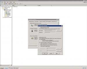

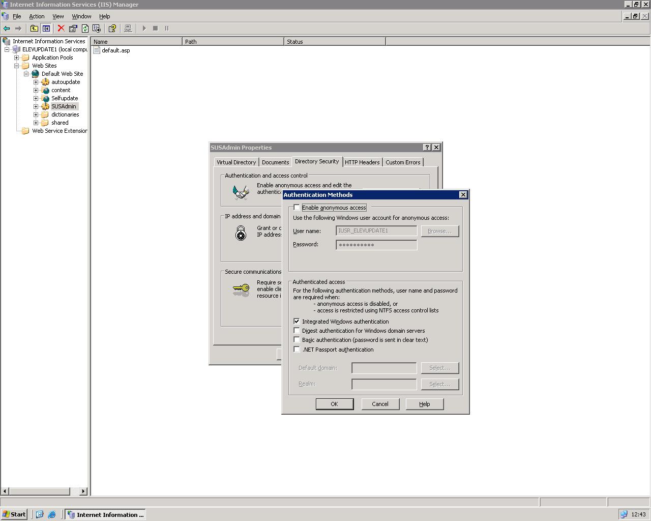

Har nettopp satt opp ein SUS-server, men får ikkje administrert då eg ikkje får tilgang til den.
Feilmeldinga som kjem opp i Explorer er:
"HTTP Error 401.3 - Unauthorized: Access is denied due to an ACL set on the requested resource."
Kor og korleis endrer eg dette?
Regner med det er på IIS-serveren, men der har eg null kunnskap...
Fann ut kva det var ca. 30 sekund før eg såg posten din, og du hadde heilt rett.
Måtte kryssa av i feltet "Integrated Windows authentication"..
Men takk for svaret uansett. :)
