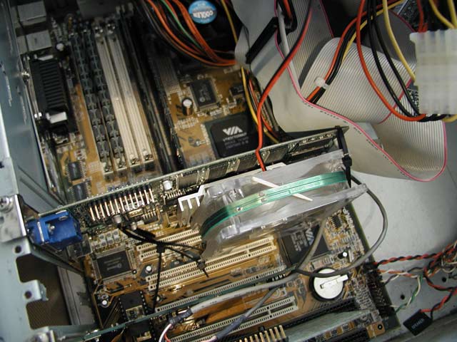

Villmink Skrevet 24. april 2005 Skrevet 24. april 2005 Kan hvertfall si såpass som at dette ikke funka så bra

Kvammis Skrevet 24. april 2005 Skrevet 24. april 2005 Kan hvertfall si såpass som at dette ikke funka så bra Kanskje fordi du har viften helt inntil! En sånn vifte må ha litt mellomrom.. Hvis du lager en trakt e.l og får viften litt fra kjøleribben burde det gå helt fint !
