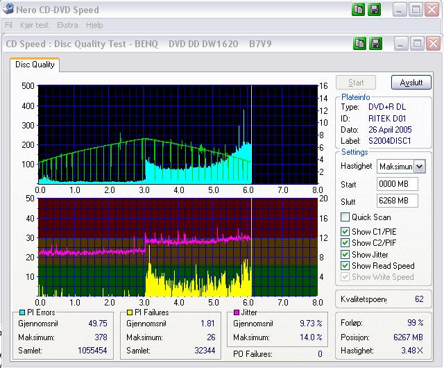

YokiShoki Skrevet 26. april 2005 Forfatter Skrevet 26. april 2005 (endret) Siste nytt. Tok en jakt runde etter andre DL plate merker i går kveld, men eneste som i hele tatt hadde Dl plater var Elkjøp og de var samme type som de jeg allerede har. Kjøpte alikevel 1 stk. Kanskje den ladningen jeg har fått er defekt tenkte jeg. Gikk hjem og brant denne platen, alt går helt supert, men etter rapportert suksessfull brenning er platen fortsatt tom, selv om jeg kan se at den er ferdig brent på undersiden. Nero CD speed kan ikke sjekke brennekvaliteten på den for den rapporteres som tom. Bare på pur f*** så prøvde jeg å brenne enda en gang på den, brenningen går helt fint frem til lag 2 skal brennes, da klikker den. Prøver i dag brenneren i en eldre PC jeg har hjemme, da kommer det session fixation error igjen rett etter brenning av Lead in. Altså er det nok ikke min PC som er problemet. Gikk så innom en lokal data butikk i dag som ikke var åpen i går kveld, får kjøpt meg en Traxdata DL plate, rapportert som RITEK D01 av CD speed. Brenningen går som før helt supert, men denne gang FUNGERER platen etterpå. Kvaliteten ser vel derimot ræva ut i CD-speed. Hvis du sjekker bildet, er platen i det hele tatt brukendes med så mange feil? Takler rett og slett ikke Benq brenneren min Verbatim DL plater, har du testet dem OC-Freak? Tror du jeg kan sende 5 pakningen med DL plater tilbake til Netshop og få erstattet dem? Endret 26. april 2005 av JoergenJonassen

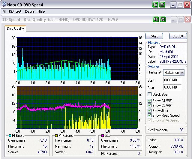

YokiShoki Skrevet 26. april 2005 Forfatter Skrevet 26. april 2005 (endret) Gikk bort til en kamerat og brant akkurat samme dataene med hans Nec 3500AG brenner til en av mine Verbatim DL plater. Brenningen gikk meget bra og platen fungerer utmerket. Sjekket platekvaliteten med Nero CD-speed i min Benq, kvaliteten er enormt mye bedre enn på den Traxdata platen jeg klarte å brenne. Mest sannsynlig er dette mye på grunn av Traxdata platen ikke er av særlig god kvalitet, men kan også ha med å gjøre at brenneren min ikke er helt god. Legger ved et bilde av testen av Verbatim platen i min brenner. Kan vel bare konkludere med dette at brenneren min må være defekt? Har skrevet en e-post til Benq så får vi se hva de sier. Endret 26. april 2005 av JoergenJonassen
