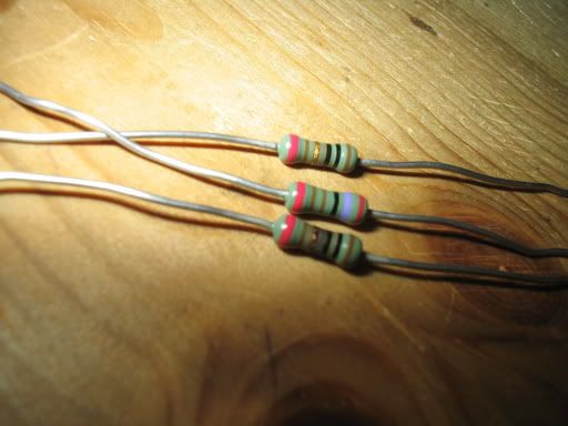

El Matador Skrevet 23. april 2005 Forfatter Skrevet 23. april 2005 Link til STORT bilde av motstandere jeg fant. Hvor Stor ohm har disse a? Fatter ikke en dritt av den motstanderplansjen der
ok2k Skrevet 23. april 2005 Skrevet 23. april 2005 Hmm, de du har ser ut til å være fra en annen serie... de har 6 ringer, mens tabellen kun er laga for de inntil 5 ringer. Du har ikke tilgang på et ohmmeter da?
El Matador Skrevet 23. april 2005 Forfatter Skrevet 23. april 2005 Du har ikke tilgang på et ohmmeter da? Jo faktisk! fant faktisk et nå. Målte opp 290ohm og satte de sånn de skal være, men ledsa funka ikke... testa en leds på et 9,6v batteri og den svei seg godt ja.
