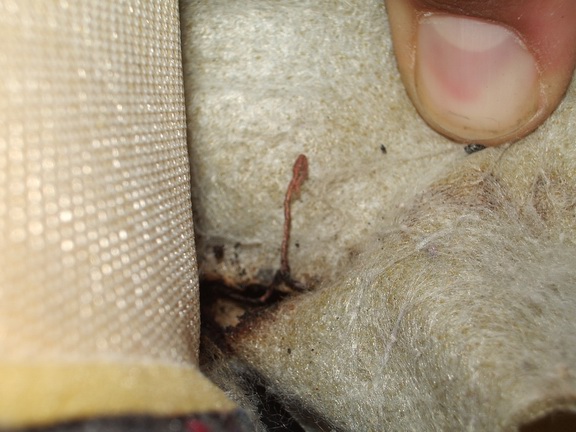

trondbue Skrevet 27. april 2006 Forfatter Skrevet 27. april 2006 Fikk gjort litt med bilen idag også. Setevarmeren på pasasjer-stolen takket for seg for rundt en måned siden. Så idag fant jeg ut at jeg skulle prøve å få den igang igjen. Viste seg å være brudd på tråden i sitteputa, så da var det bare å sette igang å løsne setetrekket. Da jeg hadde fått løsnet det viste det seg at det var brudd i tråden på nøyaktig samme stedet som jeg hadde på førerstolen i høst. Så da var det bare å tvinne godt sammen og montere alt igjen. Brukte vel rundt 1 time på det så nå kan passasjerne også grille raua.. Var ganske svart der tråden var svidd av.
gaardern Skrevet 27. april 2006 Skrevet 27. april 2006 Ser helt likt ut som det bruddet jeg hadde, det var i "nedsenkingen" du hadde brudd også? Jeg fiksa mitt for en stund siden, men det har røket igjen nå
trondbue Skrevet 27. april 2006 Forfatter Skrevet 27. april 2006 Var i "nedsenkingen" ja. Blir vel rimelig varmt nedi den gropa der siden varmetrådene blir ligende dobbelt nedi der. Rett og slett bare litt dårlig kontruksjon den derre setevarmen.

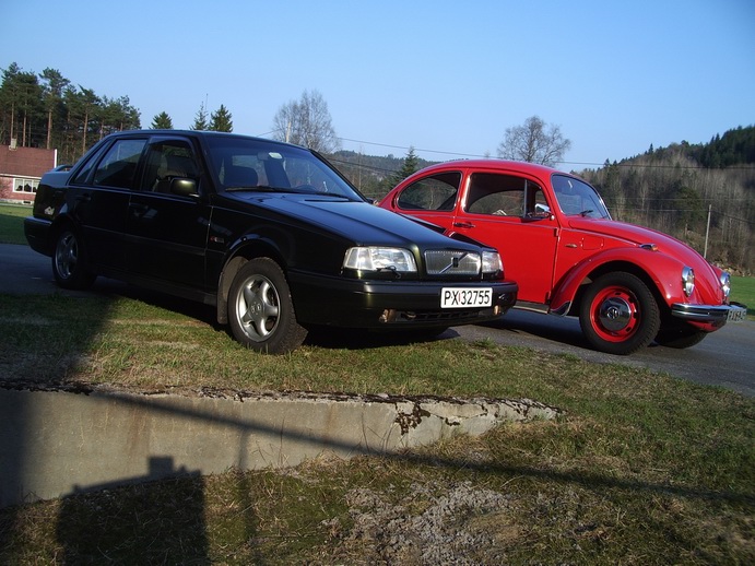

trondbue Skrevet 15. mai 2006 Forfatter Skrevet 15. mai 2006 Har vel ikke skjedd noe særlig mer med bilen. Setevarmen funker i hvertfall fortsatt på begge sider, men akkurat nå for tida er det ikke det man trenger, nå er det heller savnet av AC.. Hadde bilen på NAF sjekk av speedometer og litt sånt i forrige uke. Burde vist bytte bremseveske sa de. Kjøleveska skulle holde ned til - 42. Ladespenningen målte han av en eller annen merkelig grunn til 13,9V, mens jeg målte den til 14,4V i vinter, så skjønner ikke helt det. Fikk også høre at sommerdekkene mine er piggfrie vinterdekk, noe jeg hadde en annelse om. Ellers ser det også ut som bilen er kommet i godhumør med dette fine været. Målte forbruket på den da jeg fylte tanken i går, 0,64 på mila med normal kjøring siden forige tanking Får vel få bytta bremseveske på den snart, men må vel til å styre med lufting og slikt da eller? Noen som kan forklare kort hvordan jeg skal gjøre det? Blir vel ikke med det første nå, må først få EU-godkjent bobla som skal godkjennes før utgangen av mai.. Legger ved et bile av bilen sammen med Bobla som jeg tok for noen dager siden.

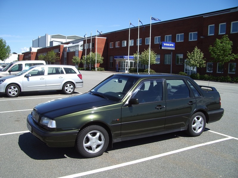

trondbue Skrevet 15. juni 2006 Forfatter Skrevet 15. juni 2006 Er nok ikke skjedd noe særlig nytt med bilen. Er ikke noe som må repareres, bortsett fra lyset rundt tenninga, og det har jeg ikke tatt meg bryet med enda. Blir antageligvis til at jeg selger bilen om en måned eller to siden jeg er innkalt til militæret den 17. august. Koster derfor ikke på den noe mer enn det nødvendige får øyeblikket. Får vel liten brukt for egen bil i militæret regner jeg med? Noen som har vært der å vet? Blir vel ikke til å ta den hjem når jeg skal det uansett, er tross alt 2000 km å kjøre derfra å hjem så.. Må bare få byttet bremseveske på den. Endelig ferdig på skolen, så nå kan jeg kanskje få tid til det. Ellers var vi en gjeng som dro til Gøteborg på biltur. Kjørte 1355 km på de to dagene, en fin biltur Var en tur på Volvo museet og fikk knipset en haug av bilder av diverse Volvo'er, fikk også kjøpt med en liten modelbil av bilen min, mulig litt feil grønn farge på den da.. Legger ved de to bildene jeg fant av bilen fra turen.
