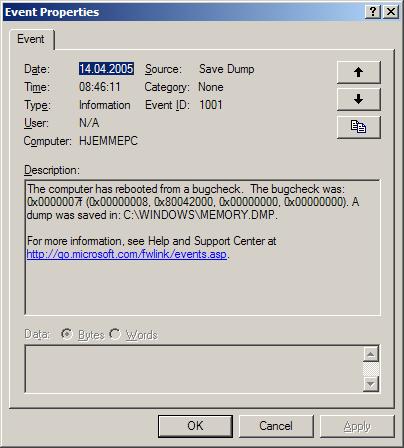

En liten titt i eventloggen din, under system burde kunne gi deg noen hint om hva som lager problemer.
(høyreklikk min datamaskin -> behandle -> hendelseslogg -> system)
Se etter "Savedump" som på det vedlagte bildet.
Dersom koden f.eks er "0x0000007f" kan du ta en titt her etter "7F" for videre feilsøking.

Står savedump oppført, men verken som advarsel eller feil, bare som vanlig info.

Vet ikke helt om det er en tabbe. Har sjekket hendelseslista over flere dager, og hver gang maskina har fryst så skyldes det driveren til det trådløse nettverkskortet.
Ergo var det ikke Opera som var årsaken til stabilitetsproblemene allikevel.
