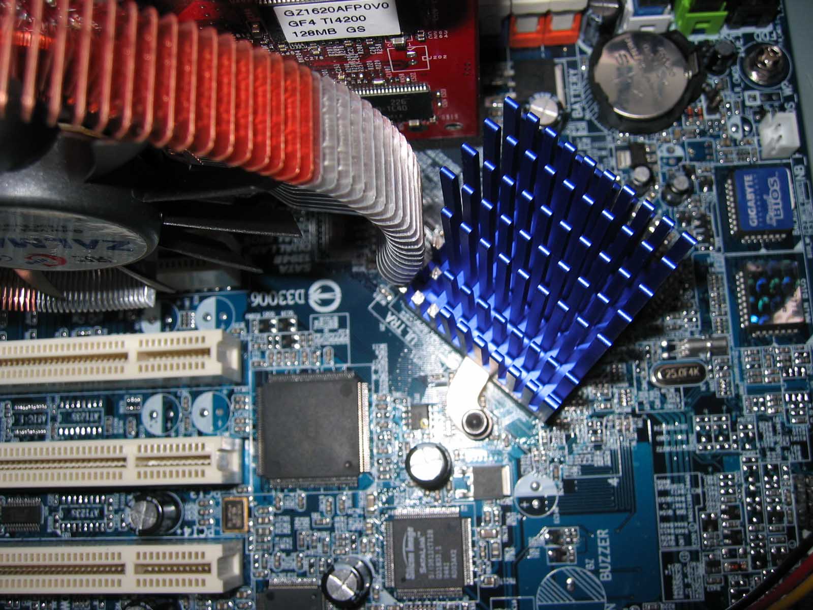

Tror forresten ikke Zalman passive kjøleren passer. Skjermkortet mitt står i veien. Det krysser over den øverste delen på chipsett kjøleren.å Noen andre små forslag som er billige, og litt fine , og som ikke bråker ?

Er du sikker på at viften er 2 cm? Trodde det vanlige var 40mm vifter jeg..?
Mens jeg husker det, sjekk i BIOS om du tilfeldigvis har justert opp spenningen til chipsetet. Det kan forklare varmeutviklingen..
Ellers burde en vifteløs ribbe som den fra Zalman passe greit, men det kan jo tenkes at du må kappe/slipe bort litt for at den skal gå klar av skjermkortet..

KOMMER LITT ANN PÅ HVOR TYKT SKJERMKOTET ditt er, hvis det er bare et par millimeter så tar du ei tang og bøyer zalman kjøleren. det skal funke fint.
ellers er det vel bare og kjøpe ny vifte som er lav nok, og sette på en fanmate hvis du har lyd allergi :p
Brukte en baufil på min for å få plass til skjermkortet med Zalman kjøler. Uansett koster den ikke stort, så hvis det ikke går så har du bare tapt en 50 lapp og litt tid.
