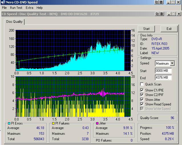

Legger ved testen av denne platen:
Disc & Book Type : [DVD+R] - [DVD-ROM]
Manufacturer Name : [Ritek Corp.]
Manufacturer ID : [RITEK]
Media Type ID : [R03]
Product Revision : [002]
Blank Disc Capacity : [2,295,104 Sectors = 4,482.6MB = 4.38GB (4.70GB)]
Recording Speeds : [1x , 2.4x , 4x , 6x-8x]
Er dette greit?

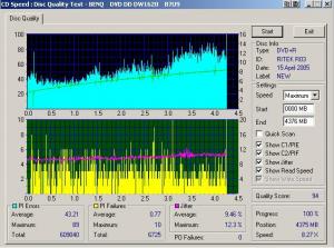

Ja det er et relativt bra resultat
Men det er best å ha "Settings"-) "Speed" på 8X for mest nøyaktig resultat!
Endret av Gerrard
Vel å merke var den brent på 2.4x istedenfor 8x som den er beregnet for. Har hatt litt tull med de platene. Venter i spenning på Taiyo Yuden Pro og Verbatim (TY & Mitsubishi C.Corp) platene mine..Skal lime inn resultatet av Verbatim snart..Skal jeg prøve en ritek plate på 12x og se hva som skjer?hehe :!:
