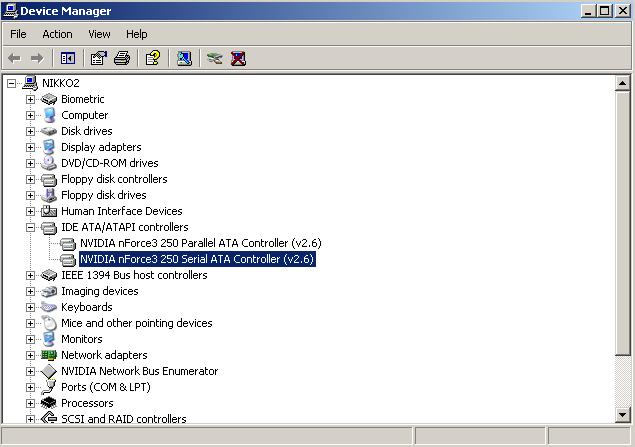

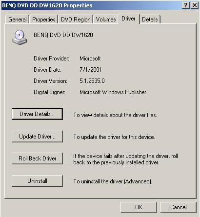

nikhuse Skrevet 12. april 2005 Forfatter Skrevet 12. april 2005 (endret) Står på det vedlagte bildet. Skal da begge kontrollerene være M$ sine?Skal jeg bare "uninstall driver" eller, hva må jeg gjøre? Endret 12. april 2005 av nikhuse
OC-Freak Skrevet 12. april 2005 Skrevet 12. april 2005 Jeg er usikker på hvordan du går tilbake til M$ sin driver, noen har brukt "rull tilbake driver" for å gå tilbake til MS sine. Det er kun paralell ATA kontrolleren som det er noe poeng i å bruke M$ sin driver på. Mulig noen som har Nvidia brikkesett har gjort dette og kan si hvordan de klarte å fjerne Nvidia driveren? Skal da være noe slik: xxxxxxxxx Kontroller (xxx er navnet på kontrolleren din - eller eventuelt Generic) --Primary IDE Channel --Secondary IDE Channel
