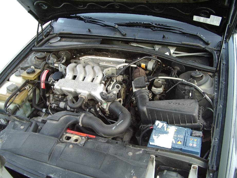

trondbue Skrevet 11. april 2005 Forfatter Skrevet 11. april 2005 Har du noen ide om hvor mye denne kan koste da? Kunne ikke finne den på www.bruktbildeler.com, men kalles den noe annet også eller? Har et bildet av motorrommet her som jeg har lagt ved. Virket som det bare var på tomgag den dreiv å varierte så vedlig, men har drive med den rykkingen eller hva det kan kalles når du står still å ruser den til f.eks 2000 rpm. Ikke prøvd å starte den igjen etter at den tulla sånn. Noen måte å finne ut om det er bensintrykk regulatoren, eller må jeg bare bytte å prøve?

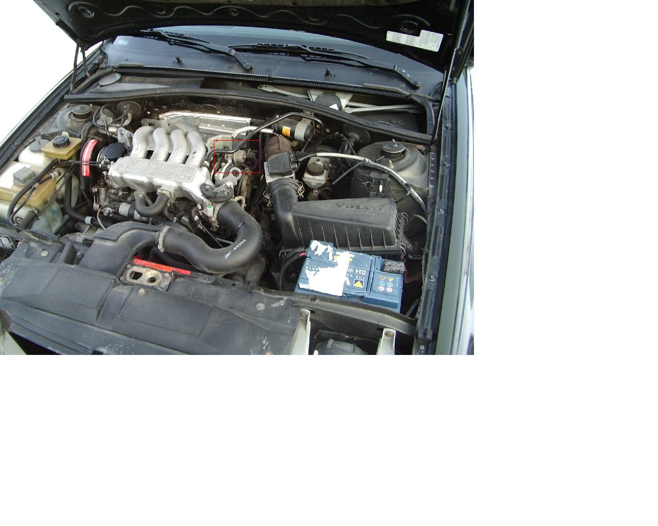

Stig-Arne Skrevet 11. april 2005 Skrevet 11. april 2005 saken i rød firkant er bensintrykk regulatoren. ingen anelse om pris
