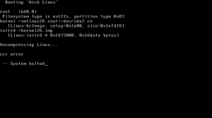

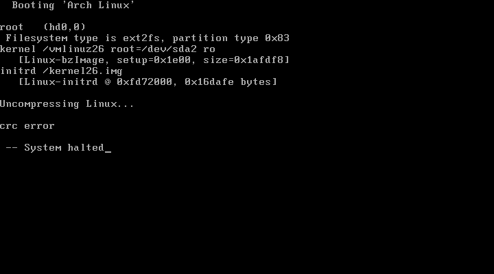

Sokkalf™ Skrevet 21. august 2007 Skrevet 21. august 2007 En liten advarsel til de som bruker Arch Linux, om du har oppdatert systemet og lagt inn pakken "kernel26-2.6.22.4-2", IKKE reboot. Kernelen er skadet, vent på en ny eller legg inn den gamle igjen. Resultat :
Canute Skrevet 21. august 2007 Skrevet 21. august 2007 En liten advarsel til de som bruker Arch Linux, om du har oppdatert systemet og lagt inn pakken "kernel26-2.6.22.4-2", IKKE reboot. Kernelen er skadet, vent på en ny eller legg inn den gamle igjen. 9333862[/snapback] Phew, glad jeg så den rett før jeg skulle oppdatere.
Langbein Skrevet 21. august 2007 Skrevet 21. august 2007 Er igrunn alltid kjekt å ha minst 1 backup-kernel liggende når man oppgraderer, og de fleste distroer sørger for dette automatisk når man oppgaderer på den offisielle måten (apt-get, yum osv.). Har dessverre ikke tilgang på en Arch-boks akkurat nå, men antar at Arch ikke gjør dette eller?
Sokkalf™ Skrevet 21. august 2007 Skrevet 21. august 2007 Arch oppdaterer både kernel og fallback-kernel for hver update, og beholder ingen backup. Tenker hver gang at jeg skal legge inn en backup-kernel, men får aldri somlet meg til det. Ser ut som de somler med å få på plass en ny kernel også.. men jeg rebooter jo aldri uansett, så får bare vente.

DevilsDecoy Skrevet 22. august 2007 Skrevet 22. august 2007 Ser ut som de somler med å få på plass en ny kernel også.. men jeg rebooter jo aldri uansett, så får bare vente. 9334124[/snapback] En ny kernel er ute nå som skal løse problemet (har ikke testet selv); kernel26 2.6.22.4-2.1
slemKaffe Skrevet 22. august 2007 Skrevet 22. august 2007 En ny kernel er ute nå som skal løse problemet (har ikke testet selv); kernel26 2.6.22.4-2.1 9336999[/snapback] Den funker her.
Tafsen Skrevet 22. august 2007 Skrevet 22. august 2007 Arch oppdaterer både kernel og fallback-kernel for hver update, og beholder ingen backup. Tenker hver gang at jeg skal legge inn en backup-kernel, men får aldri somlet meg til det. Ser ut som de somler med å få på plass en ny kernel også.. men jeg rebooter jo aldri uansett, så får bare vente. 9334124[/snapback] Er ikkje fallback kernelen backup då?
Sokkalf™ Skrevet 22. august 2007 Skrevet 22. august 2007 Arch oppdaterer både kernel og fallback-kernel for hver update, og beholder ingen backup. Tenker hver gang at jeg skal legge inn en backup-kernel, men får aldri somlet meg til det. Ser ut som de somler med å få på plass en ny kernel også.. men jeg rebooter jo aldri uansett, så får bare vente. 9334124[/snapback] Er ikkje fallback kernelen backup då? 9339099[/snapback] Nei, hvis du ser i /boot/grub/menu.lst, så ser du at begge menyvalgene, altså "vanlig" oppstart og fallback, bruker samme kernel-fila. Forskjellen er initramfs-imaget, en fil som inneholder nok drivere som kernelen kan bruke til å få opp diskkontrollere o.l, og få mountet root-filsystemet. Jeg vet ærlig talt ikke hva forskjellen er, men det virker som fallback-imaget er en del større, så den inneholder kanskje en del flere drivere som kan løse problemer hvis noe går galt. Dvs, hvis det er noe galt med selve kernel-fila, så blir du ikke reddet av fallback.
DevilsDecoy Skrevet 22. august 2007 Skrevet 22. august 2007 Fra Arch forumet: kernel26 is the image generated when you run mkinitcpio, it uses the configuration in /etc/mkinitcpio.conf to only build the proper modules. kernel26-fallback is the full image with all possible modules on it. The idea is to configure mkinitcpio.conf and only enable those modules that you need, and if some part of this process went wrong, you can use kernel26-fallback image to boot on your system.
Sokkalf™ Skrevet 22. august 2007 Skrevet 22. august 2007 Takker, DevilsDecoy Jeg søkte etter den informasjonen der, men fant ikke noe, så jeg gjettet. Men ser ikke ut som jeg var helt på jordet heller, da.
