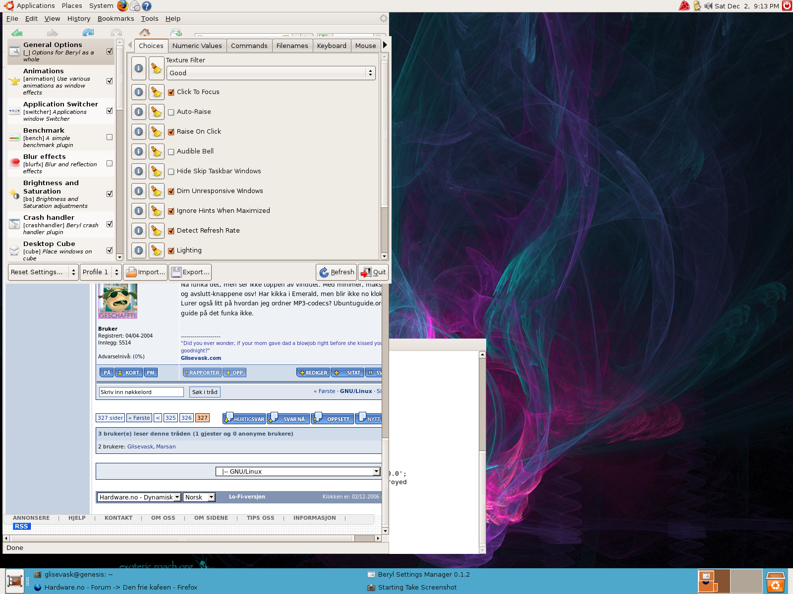

lokeland Skrevet 2. desember 2006 Skrevet 2. desember 2006 (endret) Nå funka det, men ser ikke toppen av vinduet. Med minimer, maksimer og avslutt-knappene osv! Har kikka i Emerald, men blir ikke no klok. Lurer også litt på hvordan jeg ordner MP3-codecs? Ubuntuguide.org sin guide på det funka ikke. Slik ser det ut med Beryl: Endret 2. desember 2006 av Glisevask
LessThanJake Skrevet 3. desember 2006 Skrevet 3. desember 2006 Vinduskanter: Prøv å skriv emerald i en terminal. MP3(og alle andre codec). Installer alt som starter på gstreamer-0.10 i Synaptic, etter at du har lagt til alle pakkebrønnene.

lokeland Skrevet 3. desember 2006 Skrevet 3. desember 2006 Feilmelding når jeg skriver Emerald i terminal: emerald: Screen 0 on display ":0.0" already has a decoration manager; try using the --replace option to replace the current decoration manager.
lokeland Skrevet 3. desember 2006 Skrevet 3. desember 2006 Da får jeg bare en blank markør. Kan det hjelpe å prøve å reinstallere kanskje?
