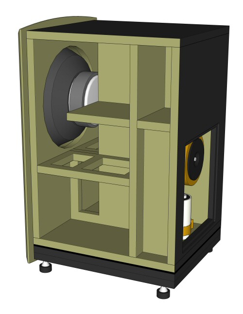

Novec Skrevet 31. mars 2005 Skrevet 31. mars 2005 Veggene blir aldri for tykke, og avstivingen blir aldri for god. Det merker du veldig godt om du setter to subber opp mot hverandre, med samme forsterker og element. Det betyr ikke nødvendigvis mye høyere lyd, men mye kjappere respons og dypere, renere bass. Men for all del, jeg har hatt det myyye gøy med prosjekter á la suben din, hvor jeg ikke trenger å ta to ukers ferie eller tømme lommeboka før jeg kan skru på lyden. Legger ved et sketchup-bilde av den jeg bygger. Ble nettopp ferdig med platene, så nå blir det å lime, sparkle, pusse, lakke, lodde osv. når jeg kommer hjem. Fronten er kanskje litt snål, men den passer ypperlig til nyinnkjøpte dynaBel S33 og C22
Billy Bob Skrevet 31. mars 2005 Skrevet 31. mars 2005 Det var noe slik jeg ville foreslå, men ville ikke være for kritisk her. Lagde selv en kasse til 12" med noe tilsvarende støttevegger. Det er temmelig viktig for å bedre kassens egenskaper!
