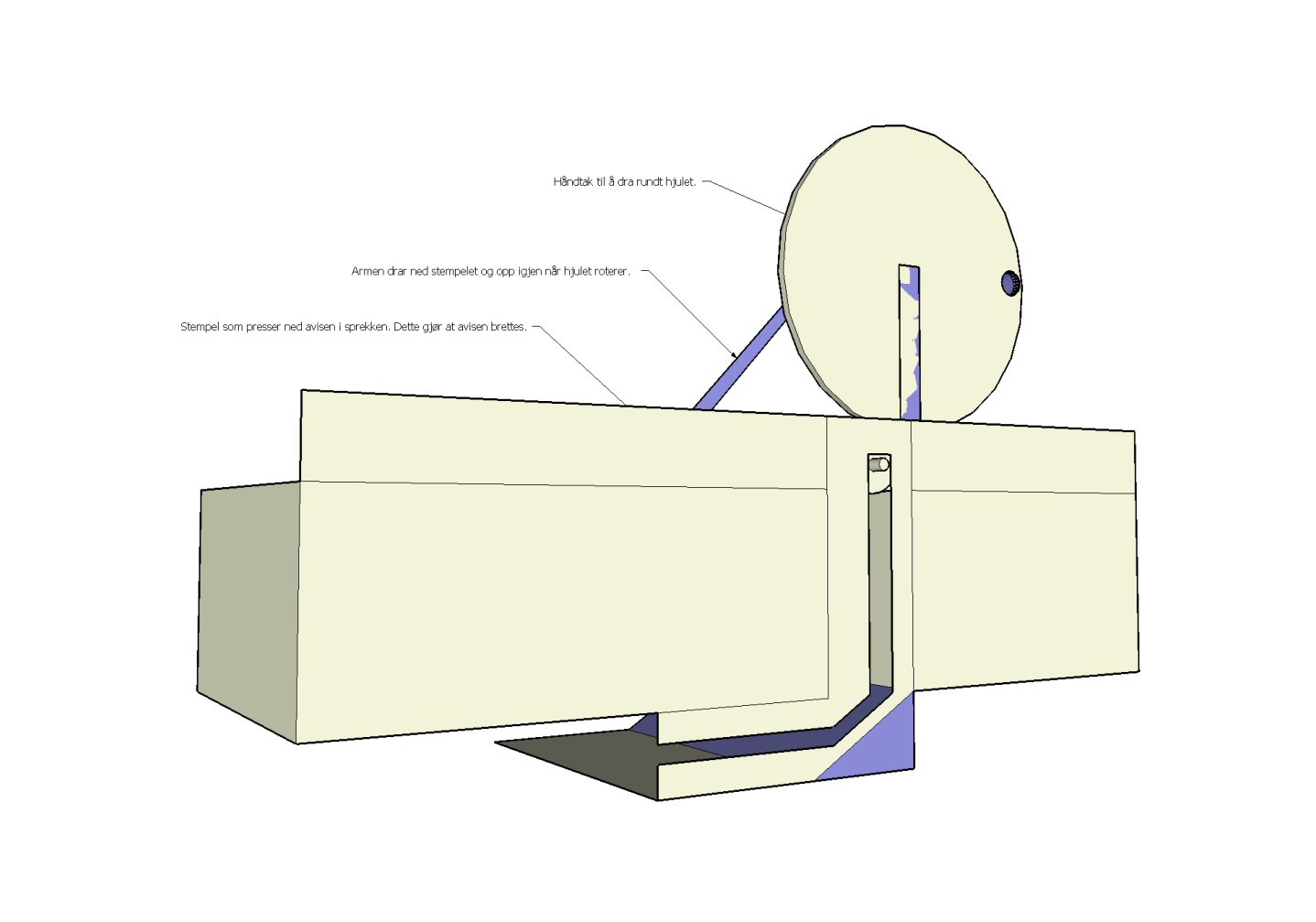

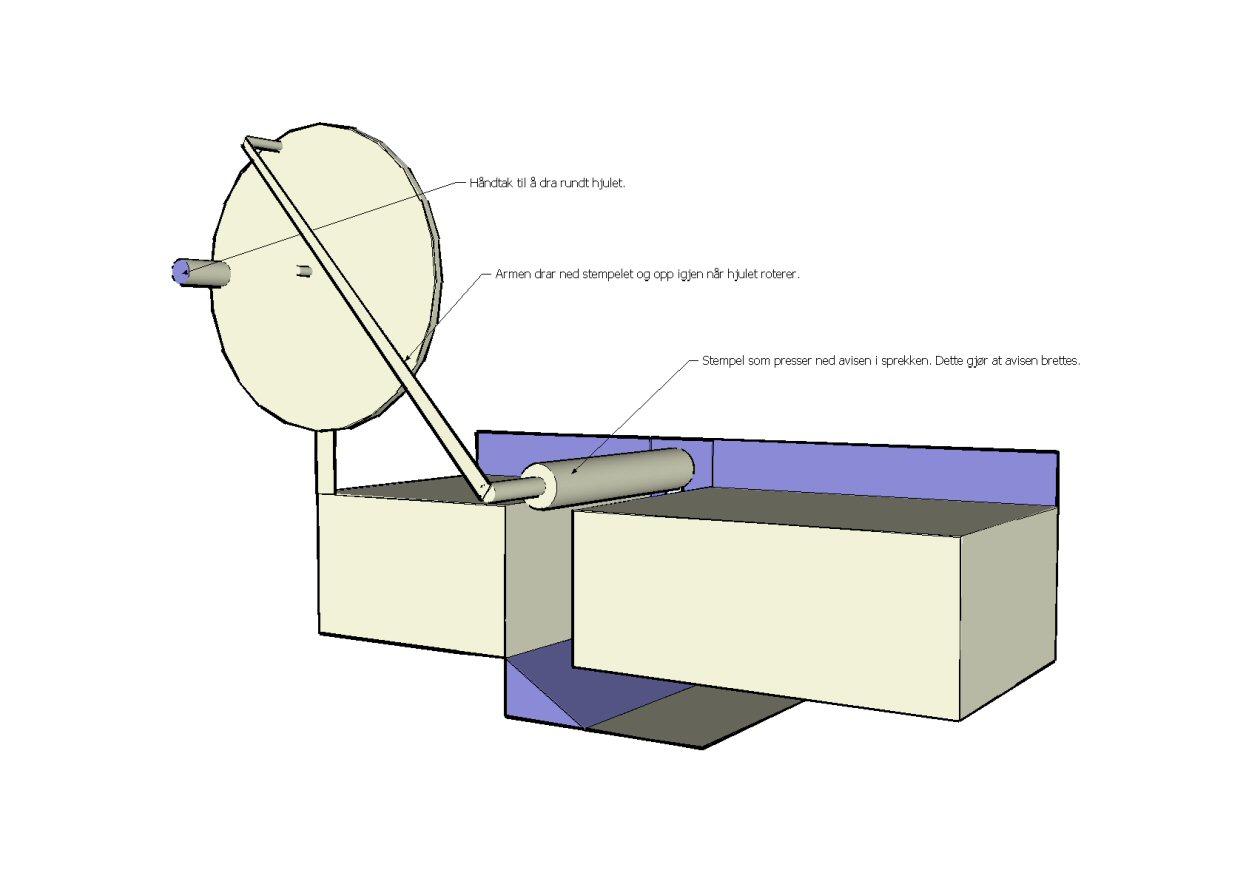

Her er et lite forslag. Som du ser er den mekanisk, men det enkleste er ofte det beste. Stempelet dytter avisen ned i sprekken, og som gjør at avisen blir brettet i to. Stempelet følger sporet som du ser i bilde nr 2, et slikt spor må også lages på framsiden av stempelet slik at det følger dette. Stemplet blir drevet av en svinghjul som har en stang festet til stempelet. Når svinghjulet blir drevet rundt så går stangen nedover og drar stempelet med seg, og tilbake på andre halvdel av rotasjonen.
Dette er en ENKEL illustrasjon om hvordan en slik maskin kan være, man må legge avisen i rett posisjon ovenfor sprekken, eller finne på noe som legger den der automatisk. Mye kan gå galt, men dette er hvertfall noe slikt jeg ser for meg maskinen.
(Dette er bare resultat av 2-3 minutter i sketchup, mer tid vil gjøre den bedre..)
Her er bilde nr 2
PS! Foreslår at posten flyttes til egnet kategori hvis ikke moderator finner denne passende.
Endret av aurstad
så ikke så alt for ille ut det der..
Men han må jo likevelll legge på en og en avis eller ?`
Og det forutsetter vel at "armen" er midt på avisen...
Menmen slettes ikke verst.. :thumbup:
