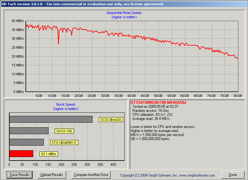

Jeg merker en betydelig forskjell på det aller meste. Støyen er litt høyere ved søking, lavere når disken ikke søker. Det er ingen vibrasjoner i maskinen fortsatt. Ser ut til å ha vært en lur investering. Kommer med test på DK23EA-60 disken og.
Her er sammenlikningen med den eldre 4200 disken på 60GB.
Som du ser en ganske stor forbedring. Morsomt om noen gidder kjøre HDTach på sin 7k60.

Jeg har kjøpt meg samme harddisken. Den støyer hele tiden mer enn harddisken i min forrige laptop, en IBM Travelstar 20 GB. Men den var til gjengjeld nærmest lydløs. Her er mine resultater med Hitachi 5K100 80 GB 5400RPM:
