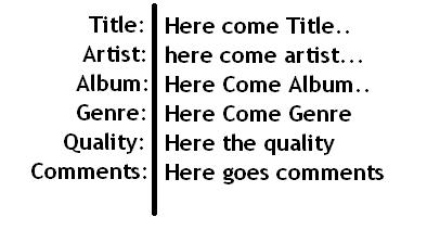

The Prodigy Skrevet 25. mars 2005 Skrevet 25. mars 2005 (endret) Hei.. Sitter med å lage ei side på css... den første faktisk... Siden validerer både xhtml og css.. Men jeg skal lage et "Boks" lignende sak med litt info, og det klarer jeg ikke helt å få til som jeg vil ha det... Har laget et utkast til skisse for å vise hvordan det skal se ut..(det er laget i paint) Teksten til venstre skal være aligned til høyre slik at den ligger ved siden av "strek". Se attached picture.. Hvordan skal man sette opp dette i css, html....?? Noen som kunne hjelpe meg.. EDIT: Jeg skal ha flere slike "bokser" / par under hverandre på sida.... Takker på forhånd... Endret 25. mars 2005 av The Prodigy
haugsand Skrevet 26. mars 2005 Skrevet 26. mars 2005 <dl> <dt>Title:</dt> <dd>Here comes Title</dd> <dt>Artist:</dt> <dd>Here comes Artist</dd> </dl> I tillegg til å tilpasse margin og padding, er det noe annet du må huske å angi i CSS. Legg til width og float: left; på dt, samt text-align: right. Dog, det kan bli problematisk dersom dd inneholder flere linjer, noe vi kan hjelpe til med etter du har laget et utkast.
The Prodigy Skrevet 26. mars 2005 Forfatter Skrevet 26. mars 2005 Hva med den streken midt mellom..? Det kan godt vøre et gif bilde, eller av css selv hvis det er enklere...
haugsand Skrevet 26. mars 2005 Skrevet 26. mars 2005 border-right på dt gjør susen, eventuelt border-left på dd. Ditt valg

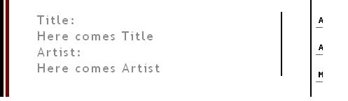

The Prodigy Skrevet 26. mars 2005 Forfatter Skrevet 26. mars 2005 (endret) .. Border ser ok ut.. Men foreløpig ser det slik ut... Hva skal jeg endre for at dd ligger på samme linje som dt..? Endret 26. mars 2005 av The Prodigy

haugsand Skrevet 26. mars 2005 Skrevet 26. mars 2005 float: left; er magien som får det på linje, flott at du har fått det til! Har du eksemplet på nett et sted?
The Prodigy Skrevet 26. mars 2005 Forfatter Skrevet 26. mars 2005 (endret) Hei igejn.. Stoppet opp igjen.. Hvis jeg skal ha den siste dd til å strekke seg helt, hvordan definere jeg det..? Altså at den fortsetter som vanlig linjeskift.... Se bidlet.. Jeg har foreløpig ikke lagt ut siden enda..designer fortsatt local host.. EDIT: Border bruger jeg på dt right- Endret 26. mars 2005 av The Prodigy

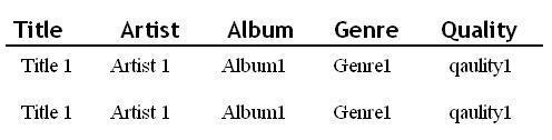

The Prodigy Skrevet 26. mars 2005 Forfatter Skrevet 26. mars 2005 (endret) Hei igjen.. Også en ting til.. hvordan skal jeg sette text i horisontal retning.. Se bildet... Kan jeg ikke spesifisere forskjellige <dd> <dt> osv med f.eks <dd2> elr noe..? Takker. Endret 26. mars 2005 av The Prodigy

haugsand Skrevet 26. mars 2005 Skrevet 26. mars 2005 The Prodigy: Kan du laste opp eksemplet ditt, så det er enklere å finne en klsninge? Også en ting til.. hvordan skal jeg sette text i horisontal retning.. Se bildet... Her kan du bruke tabeller med god samvittighet
The Prodigy Skrevet 26. mars 2005 Forfatter Skrevet 26. mars 2005 (endret) Hvorfor skal du vise tabulær data med css? Jeg kan ikke se noen grunn til det. ..Vel jeg skal vise info slik jeg har lagt opp i bildet... Og siden jeg lager siden med css , div og ikke table layout tenkte jeg at jeg også kunne bruke css til å lage en oversiktlig info... Det bildet har jeg laget på paint... og det ser ut som et table oppsett ja... hvordan kan jeg så ellers oversiktlig vise de nevnte info..? The Prodigy: Kan du laste opp eksemplet ditt, så det er enklere å finne en klsninge? Også en ting til.. hvordan skal jeg sette text i horisontal retning.. Se bildet... Her kan du bruke tabeller med god samvittighet Oki, Kan jeg ikke spesifisere forskjellige <dd> <dt> osv med f.eks <dd2> elr noe..? Endret 26. mars 2005 av The Prodigy
