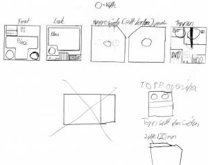

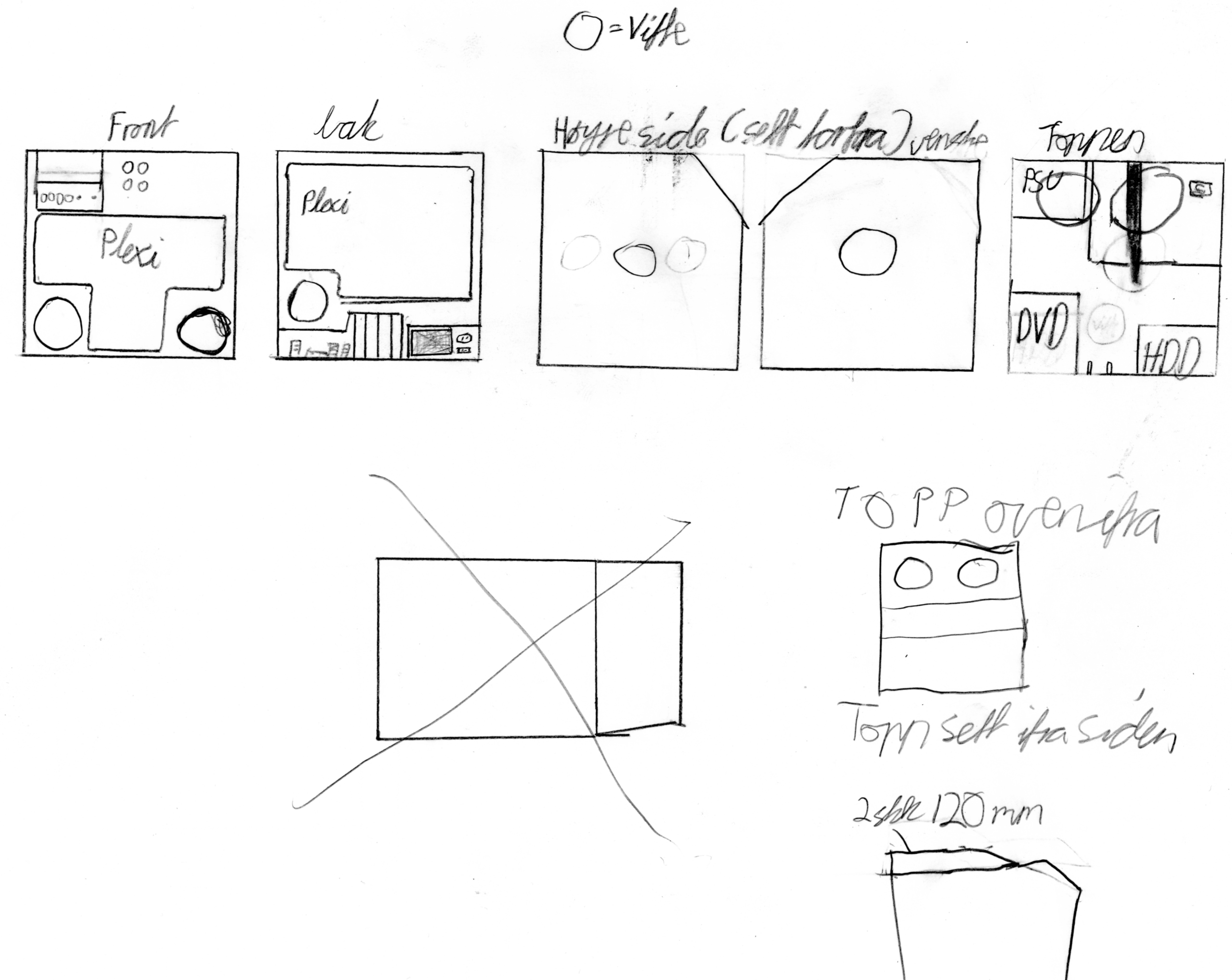

Jeg lurte derfor på om det var noen som gidder og hjelpe meg med denne tegningen her:
Det skal være et kabinett altså :dribble:
Takker for all hjelp :D

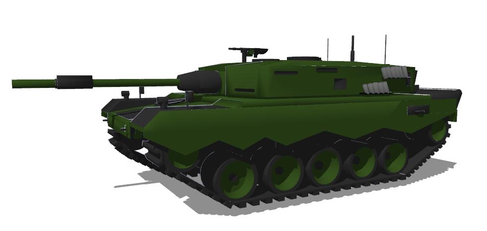

Her er noen av modellene jeg har tegnet i Google sketchup 6 :D
Jeg er 15 år og har brukt sketchup i 2 år.
Du er drit flink da :D

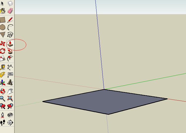

Ang. spørsmålet ditt så er jeg litt usikker på hva du mener, så da viser jeg hvordan det gjøres:

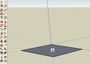

1. Her har jeg tegnet et kvadrat. Velg push/pull verktøyet (markert med rød sirkel)
1: post-133814-1213182432_thumb.jpg
2. Så flytter du musepekeren til det området du ønsker "å dra".

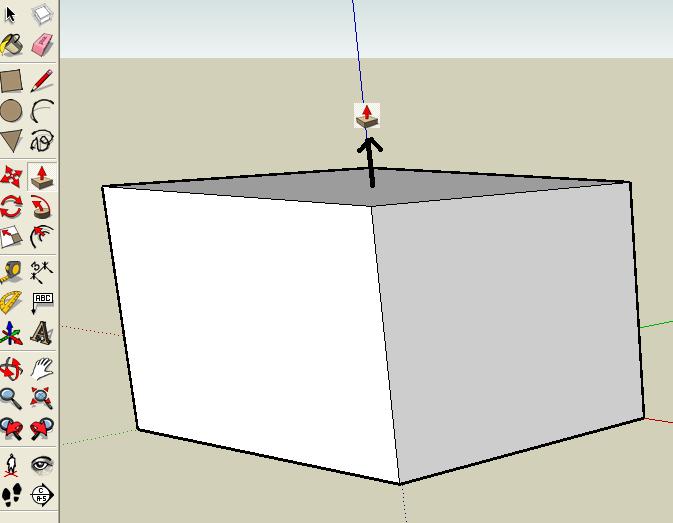

3. I dette tilfellet ønsker jeg å dra kvadratet oppover for å lage en kube:

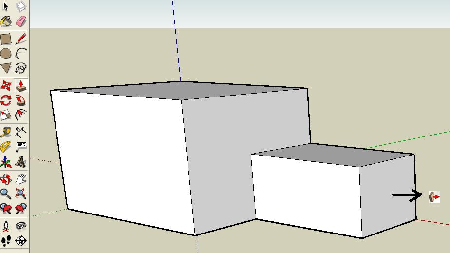

4. Her har jeg gjort akkurat det samme igjen ved å først tegne et lite kvadrat på kuben for så å bruke push/pull til å trekke den ut til siden.
