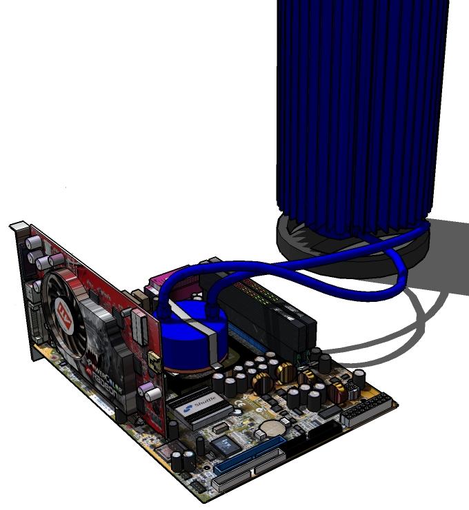

trur du ikkje på meg?
du kan no bare spørre Q-tec mannen.. der hovedsaklig han eg har tegna til der.. kan no bare spørre han.. han har no fått sketchup filene og..
nå er det ikke noe stort problem og laste ned komponentmodeller da...
men jeg får vel tro på deg da..
tviler sterkt på at du har tegna det du viser fram tonickup.. kan du bevise at det er du som har tegna det da?
edit: hvertfall de pc komponentene har jeg litt vanskelig for å tro du har tegna..
Det kan eg bekrefte at det er Tonickup som har tegna det med hjelp av sketchup.
har sett på han sitte der å tegne nokre tima og han er :dribble: FLINK :dribble: i sketchup

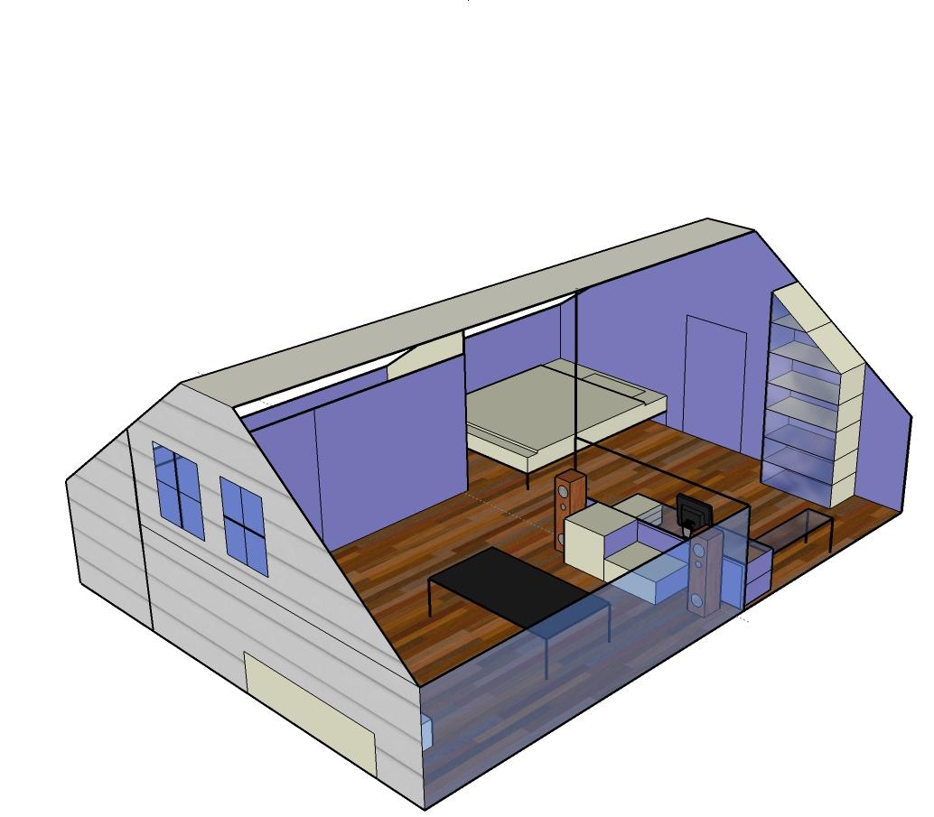

Her er min første Sketchup tegning :)
Edit: hvordan fjerner jeg de strekene på yttersiden, uten at det blir feil inne i rommet ?
Endret av Jerix
takk, Prøvde så godt jeg kunne :)
Vet du hvordan jeg fjerner de strekene på yttersiden uten å ødlegge inne ?
viss du holder inne "shift" knappen når du sletter strekene så gjømmer du dei staden for å fjerne dei..
eller du kan bare høgre klikke på streken og trykke på "hide"
