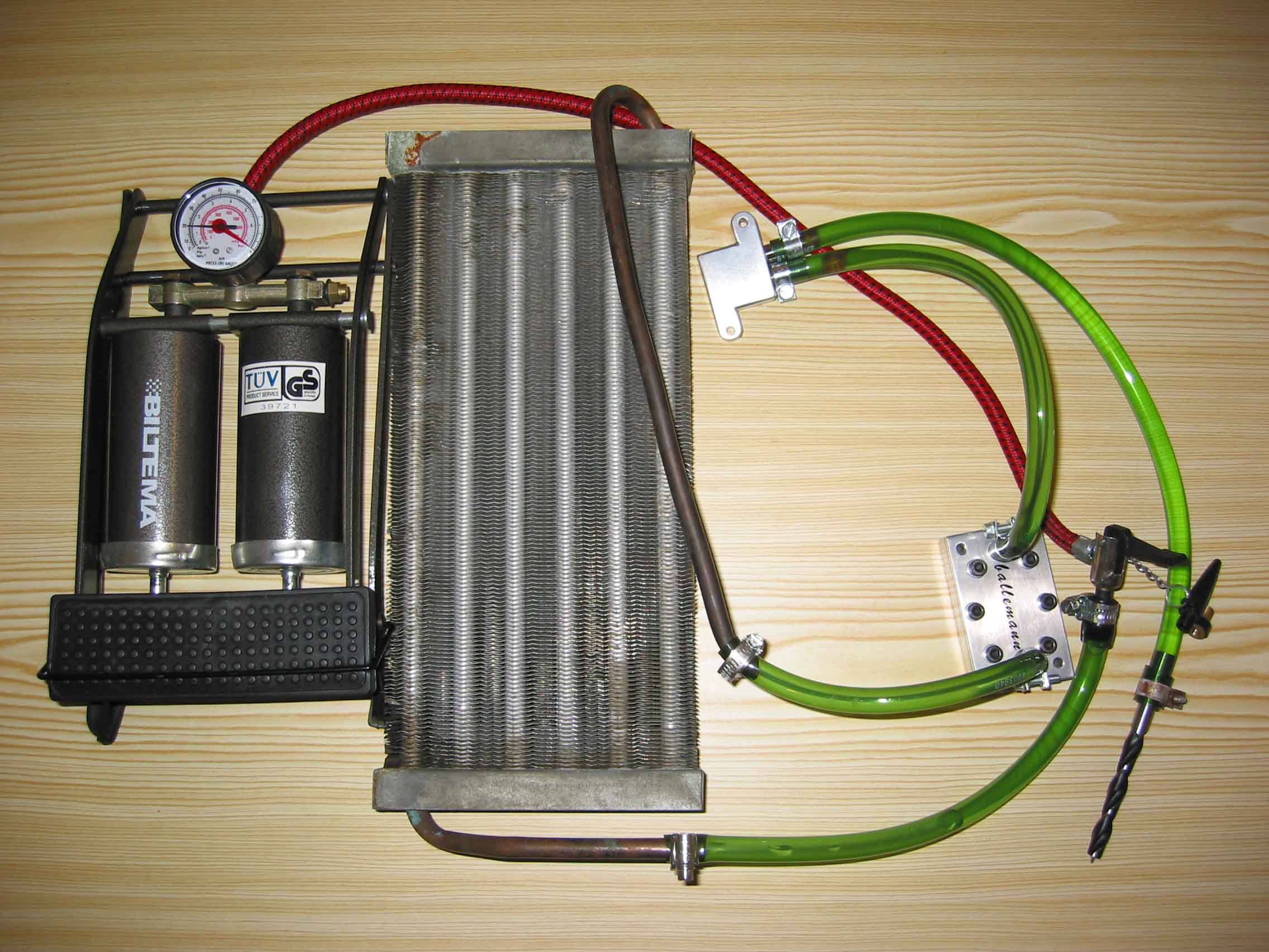

Edit:
Tøyser litt nå. Men å teste med litt trykk på
systemet er vel bedre enn å la det gå x antall
timer nesten uten trykk. Denne testen kan
gjøres slik som dette også etter at alt er montert:
(1,5 Bar her)

LOL! Strengt tatt ikke, om man er sikker på seg sjøl, og hva man har gjort.
Men av og til kan det jo "ødelegge" innholdet i lommeboka di også, og da blir det plutselig ikke så spennende lenger. :blush:
