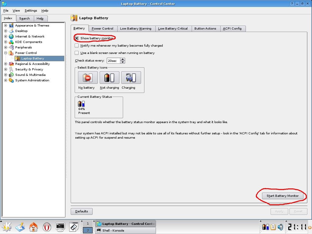

JBJ Skrevet 20. mars 2005 Skrevet 20. mars 2005 Det skal være et valg under Power Control i Control Center der du kan hake av for "Show battery monitor" eller noe liknende

JBJ Skrevet 20. mars 2005 Skrevet 20. mars 2005 (endret) Hos meg er det ihvertfall som på bildet Endret 20. mars 2005 av JBJ
Tee_Kay Skrevet 20. mars 2005 Forfatter Skrevet 20. mars 2005 Hos meg er det ihvertfall som på bildet Hos meg viser ikke det batteriet jeg får at jeg må inn på en side og gjøre noe
ratix Skrevet 20. mars 2005 Skrevet 20. mars 2005 Hos meg viser ikke det batteriet jeg får at jeg må inn på en side og gjøre noe hva?
