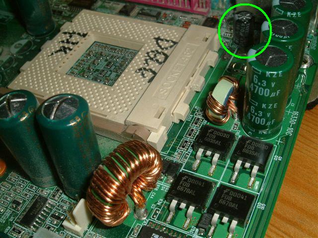

exmith2k Skrevet 13. mars 2005 Skrevet 13. mars 2005 (endret) Hvordan ser kondensatoren ut? Runde og ca 2cm høye, og det er en god del av dem. En av dem har ihvertfall begynt å lekke hos meg, en som står ganske nerme cpuen, så bare en dag at det lå sånn hvit syre rundt dn.... Går det ikke ann å fikse det med kondensatoren? Men kan jeg bruke Prime95 å teste om pcen er stabil? Edit: Den som lekker hos meg er ihvertfall mye mindre enn de på bildet... Og den er ikke sprukket, lekker kun... Endret 13. mars 2005 av exmith2k

kjbu Skrevet 13. mars 2005 Skrevet 13. mars 2005 Hvis toppen på en eller flere kondensatorer buler (eller lekker) er de ødelagt. Da oppleves PC'n som ustabil eller totalt ødelagt. Har vært borti dette flere ganger. Da må hovedkort byttes ut, men det går sikkert an å få fatt i konensatorer med samme spesifikasjon og lodde disse selv. Mvh Kjetil
exmith2k Skrevet 13. mars 2005 Skrevet 13. mars 2005 (endret) okey, bestilte nettop Abit AI7 hos netshop Men problemet er at det hovedkortet jeg har nå skal faren min ha, men hvis dere mener det er enkelt å sjifte kondensator(en/ene) så kan jeg allti prøve på det, går elektro så får sikker lett tak i nye... Edit: Se på bildet, det er en sånnen som lekker hos mg. Endret 13. mars 2005 av exmith2k

TaZ Skrevet 13. mars 2005 Skrevet 13. mars 2005 okey, bestilte nettop Abit AI7 hos netshop Men problemet er at det hovedkortet jeg har nå skal faren min ha, men hvis dere mener det er enkelt å sjifte kondensator(en/ene) så kan jeg allti prøve på det, går elektro så får sikker lett tak i nye... Edit: Se på bildet, det er en sånnen som lekker hos mg. Går fint det.. Bare husk å sett den samme vei... pluss og minus
