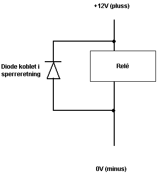

Behydro Skrevet 16. mars 2005 Skrevet 16. mars 2005 Om der ikke er innebygget i reléet, sett en diode over spolen så du ikke sender en indusert høy spenning tilbake til andre komponenter. VIKTIG!
kazaa Skrevet 18. mars 2005 Skrevet 18. mars 2005 Om der ikke er innebygget i reléet, sett en diode over spolen så du ikke sender en indusert høy spenning tilbake til andre komponenter. VIKTIG! Stemmer det. Når man bryter spenningen til relêet kan kan det bli indusert spenninger med opptil flere hundre volt, med motsatt polaritet. Hvis man setter en diode i sperreretning (i forhold til den spenningen man tilfører relêet) i parallell med relêet, blir problemet løst. Jeg laget en kjapp tegning av det..
