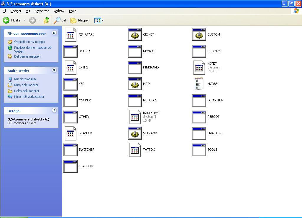

Jeg fant en rød diskett, som det sto Packard Bell Recovery Disk.
På diskette lå dette. Se vedlagt fil.
Edit: Burde jeg prøve?

Med den kan du starte opp recoveryen men tror nok du kan gjøre det samme
fra Windows>options>cabs>install... ;)

Har du en recoverydiskett er dte meningen du skal boote fra den (mest sansynlig) for deretter å kjøre en recoveryCD, eller at Win98SE filene ligger på en annen partisjon.
Ikke godt å si uten å være på maskina.
