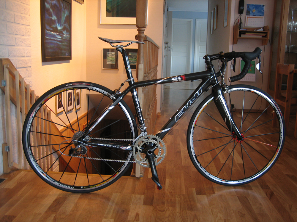

kdog Skrevet 20. april 2007 Skrevet 20. april 2007 "Sjå her, no!" Ksyrium ES er naturligvis bare treningshjul
ManagHead Skrevet 20. april 2007 Skrevet 20. april 2007 Da blir det tempo på Søndag likevel da Grattis
jonnor Skrevet 20. april 2007 Skrevet 20. april 2007 krankdrev (de 3 forran) holder gjerne lenger enn kassetten. Kanskje midterste drev slites raskere enn minste og største, men disse kan byttes hver for seg. 8432545[/snapback] På Deore kvalitet og oppover er dette mulig og lønnsomt. Om det er nødvendig å bytte i det hele tatt får reperatøren i sykkelbutikken bedømme. kjerts: Ja ES er jo dårlige hjul
