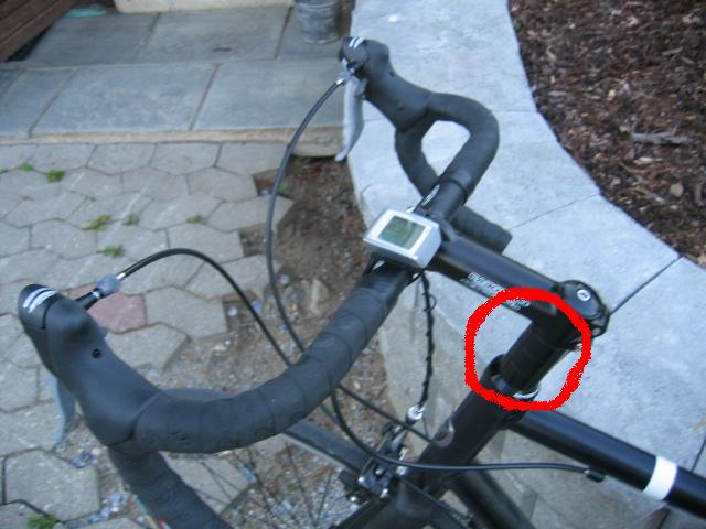

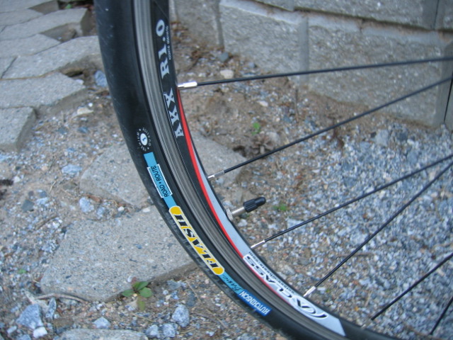

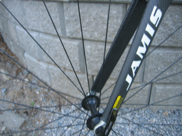

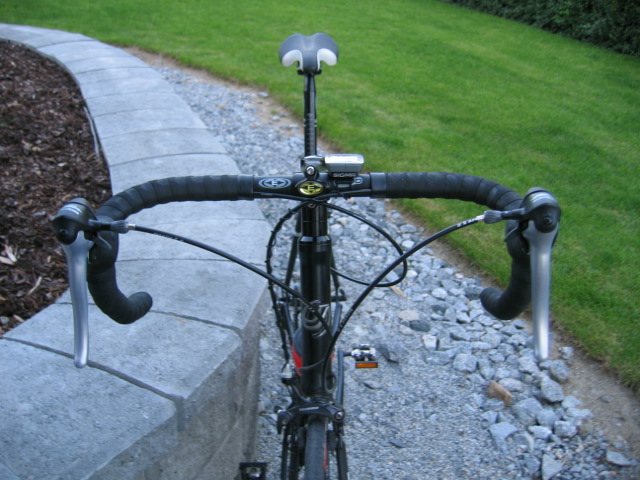

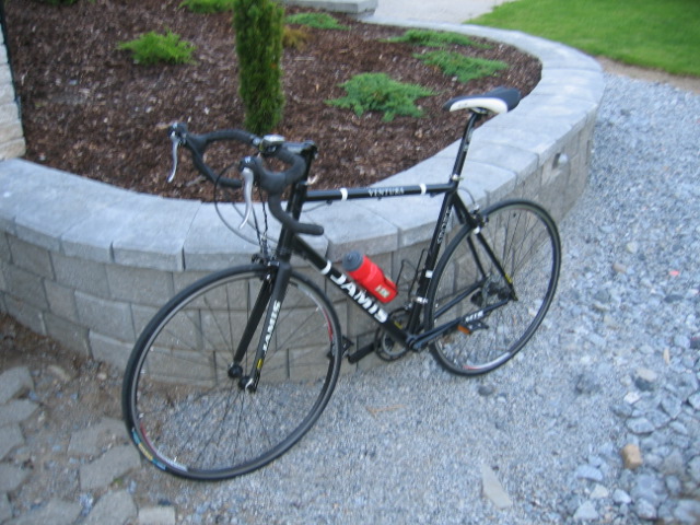

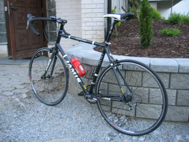

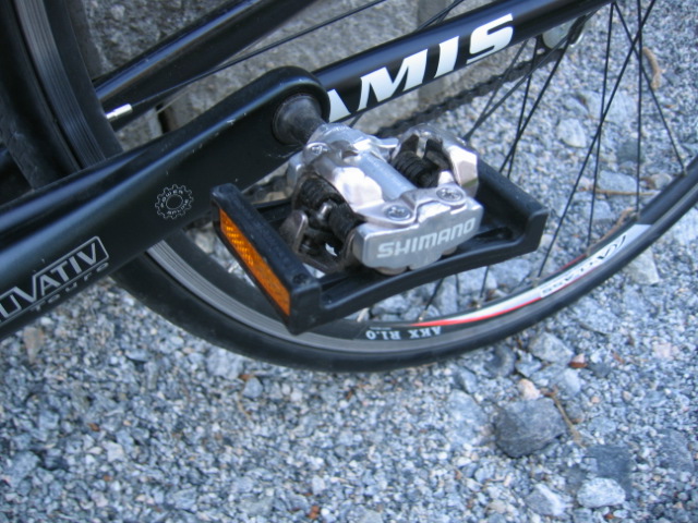

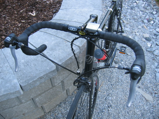

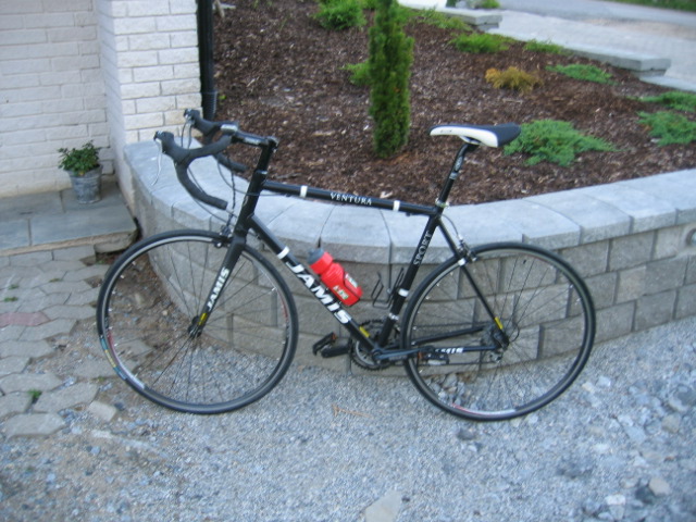

Inaktiv bruker 2 Skrevet 1. juli 2006 Skrevet 1. juli 2006 Endelig fått tatt noen bilder av min sykkel som jeg lovet for en måned eller to siden... (Bilder som vedlegg) Sykkelen er en Jamis Sport Ventura 2006, rammestørrelse 61cm. Jeg er selv 195cm og 72kg. Fikk ikke med full utstyrsliste og finner ikke på internett men det jeg vet sånn ca dette: Jamis ramme i lett alu Jamis karbongaffel foran Fullt Shimano Sora komponentgruppe Shimano 105 pedaler Easton styre, sete & setepinne i alu AKX R1.0 hjul (?) Noname flaskeholdere til 50kr stk Vet utstyret ikke er "starte of the art", men så lenge alt triller perfekt og gir/brems oppfører seg nogenlunde normalt synes jeg det funker fett. Selve sykkelen kom på kun 5998,-, satt ned fra orginalpris 7998,-. Jeg er førstegangskjøper av racer og helt fersk. Er veldig usikker på innstillinger og slikt. Jeg trenger hjelp, men har i alle fall gjort dette: - Strammet litt inn på hjulfestet (standard var litt svai i hjulet) - Fikset bremseklosser så de holder seg unna hjulet når de ikke er i bruk - Strammet og justert gir så de fungerer optimalt uten ulyder uansett gir - Justert styrken i klipsene på pedalene så jeg får av skoa sånn passe - Helt styret bittelitt fremover, ble mye diggere. (~5grader) - Justert trykket i dekkene til 100PSI - Justert setehøyde, vinkel og hvor langt fra styret det er - Satt på 2stk flaskeholdere - Satt på enkel sykkelcomputer med basic funksjoner (fart,klokke,avgspeed,maxspeed osv) Hva mer burde jeg gjøre for å få en optimal treningsopplevelse med tanke på justeringer og innkjøp? Hva burde jeg gjøre for å oppgradere sykkelen hvis noe trengs? Noen som har noen lure kommentarer/tips om eller til sykkelen eller meg?
ManagHead Skrevet 1. juli 2006 Skrevet 1. juli 2006 (endret) Har du brukt avstandsskvier mellom headtube og stem? Isåfall ville jeg satt de på toppen istedet. Krever selvfølgelig mer trening av sittestilling da, ellers får du vondt i ryggen etter noen timers sykligng. Endret 1. juli 2006 av ManagHead
Inaktiv bruker 2 Skrevet 1. juli 2006 Skrevet 1. juli 2006 Har du brukt avstandsskvier mellom headtube og stem? Isåfall ville jeg satt de på toppen istedet. Krever selvfølgelig mer trening av sittestilling da, ellers får du vondt i ryggen etter noen timers sykligng. 6419653[/snapback] Ja, de kom sånn standard. Antar det er de 3 2cm høye pinnene som gjør at styret kommer lenger opp i lufta? Hvilken fordel gir det å flytte de under den saken?
ManagHead Skrevet 1. juli 2006 Skrevet 1. juli 2006 Du får styret lengre ned, dvs. en "brattere" sittestilling og bedre arbeidsøkonomi.
Inaktiv bruker 2 Skrevet 1. juli 2006 Skrevet 1. juli 2006 (endret) STEM Easton EA30 Road (±6°), 90mm (48 – 54), 105mm (56), 120mm (58 - 61). Da er den vel på 120mm akkurat nå da. Anbefaler du å senke styret til 105mm eller 90mm? Edit: Prøver 105mm på trening i morgen tidlig, takk for tipset. Endret 1. juli 2006 av @daniel89j

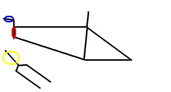

ManagHead Skrevet 1. juli 2006 Skrevet 1. juli 2006 Se på bildet her, det er disse jeg snakker om (som jeg tror du skjønte) og de har ikke noe med stemet å gjøre. I posten over snakker du om å sette på et kortere stem, dvs. bytte det ut. - Det er ikke nødvendig om ikke effektiv overrørslengde er for lang. Det jeg mente derimot (som jeg og tror du skjønte) var å flytte disse på toppen, slik at styret ble lavere.
Inaktiv bruker 2 Skrevet 1. juli 2006 Skrevet 1. juli 2006 (endret) Jepp, gjorde det for 5 min siden. Flyttet bare 1 av 3 i første omgang for å se/kjenne forskjellen i morgen. Trodde først stemet bare var opp til avstandsskivene og trodde ikke de gikk rett gjennom, så man bare kunne fjerne hele skiva og få alt lavere. Innså litt senere at det hadde blitt litt rart, måtte vært noen kraftige skiver i så fall... Takk for hjelpen! Edit: Kan noen enkelt forklare forskjellen på butted/double-butted/triple-butted gaffel og hva en kompaktkrank vs dobbel/trippel krank? (Eller link til hvor det står forklart) Endret 1. juli 2006 av @daniel89j
ManagHead Skrevet 1. juli 2006 Skrevet 1. juli 2006 Skjønner ikke helt hva du mener stemet er Laget en enkel tegning av en ramme og en gaffel. Blått: Stem Rødt: Headtube Gult: Styrerør (på gaffel)
Inaktiv bruker 2 Skrevet 1. juli 2006 Skrevet 1. juli 2006 (endret) Haha, dreit meg ut, skrevet stem hvert sted jeg mente styrerøret. Trøtt og ukonsentrert, sorry. Takk for forklaring though. Endret 1. juli 2006 av @daniel89j
