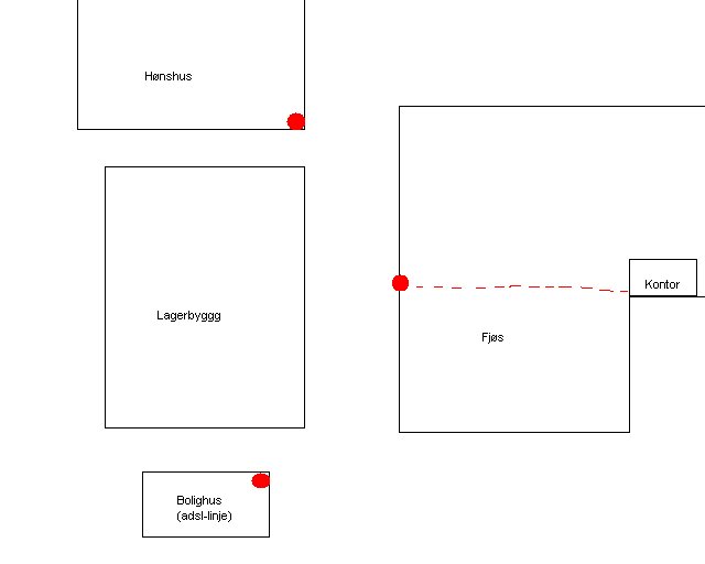

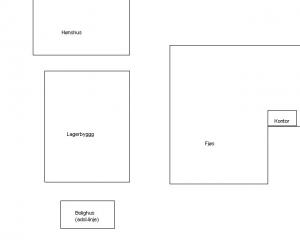

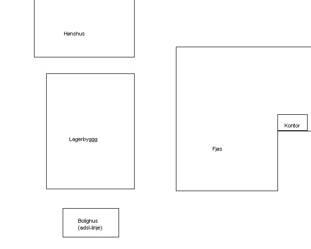

Som Inge Rognmo sa så brukes pc til å registrere div data om formengder osv. Håper på å få til noe liknende med nettverkskamera med tiden.. Layout av gården er lagt ved, PC i fjøset er plassert i kontoret. Bridging, virker dette som en mottaker som sender signalet videre? Tror eg har problemer med å få signalet sterkt nok til å komme gjennom veggen. Trur eg må rundt bygningen.

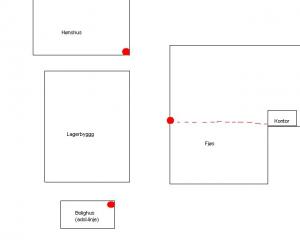

Ut fra tegninga ser det ut som du har fri sikt både til hønsehuset og bolighuset fra et punkt ca midt på fjøsveggen? Da kan du sette opp en utendørsantenne med stor horisontal åpningsvinkel der, f.eks. en slik, om vinkelen mellom de to andre husene blir mindre enn 80 grader.
Utenom antenner trenger du tre aksesspunkter (fortrinnsvis tre like) som støtter point-to-multipoint bridging, et i hvert hus. En ruter med DHCP-server har du kanskje i forbindelse med ADSL-abonnementet allerede?
Du må huske på at en antenne som er beregnet på å stå inne ofte ikke er for vanntett, slik at en mer egnet utendørsantenne er å foretrekke.
Tenkte å sende trådløst fra huset, via en antenne på veggen i fjøset, og ut til hønshuset.
Kan trekke en kabel fra veggen i fjøset til kontoret. Hvilket utstyr trenger eg til dette?

btw, når du skal sette det opp slik du har tegnet det på den siste tegningen, planlegger du da å bruke eksterne utendørsantenner på alle AP eller bare vanligge antenner? Og skal du bridge/repete signalet mellom aksesspunktene?
