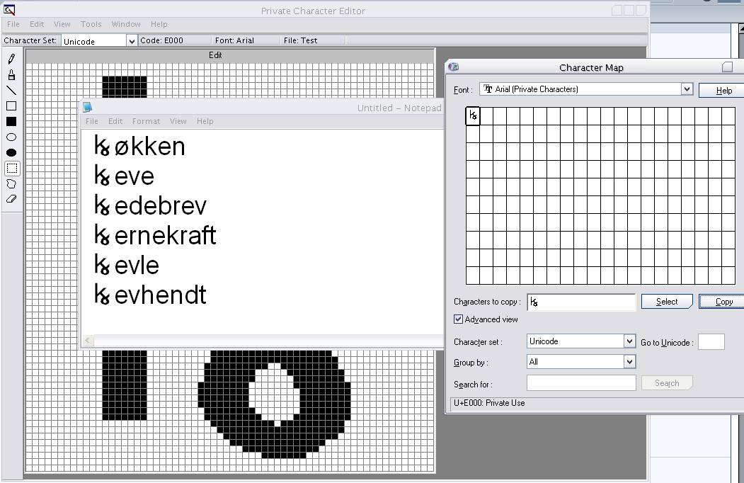

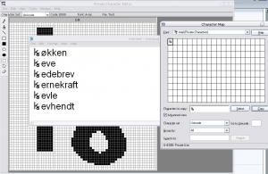

aadnk Skrevet 4. mars 2005 Skrevet 4. mars 2005 (endret) Det er fullstendig mulig, sågar uten å engang laste ned et eneste program fra internett. Kjør ganske enkelt programmet Eudcedit.exe (Start -> RUN) og følg instruksjonene i Help. Når du deretter har linket din private karakter til alle fonter, eller kun enkelte fonter, kan du benytte dem i hvilket som helst program som støtter Unicode. Du finner disse karakterene i Charmap. Dersom du eksempelvis har linket karakteren din til Arial, finner du karakteren i Arial (Private Characters). Jeg prøvde meg faktisk på dette selv, men jeg er redd resultatet ikke akkurat ble særlig verdig i henhold til forventningene. Nåvel, jeg gjorde i hvert fall et forsøk. Endret 4. mars 2005 av aadnk
