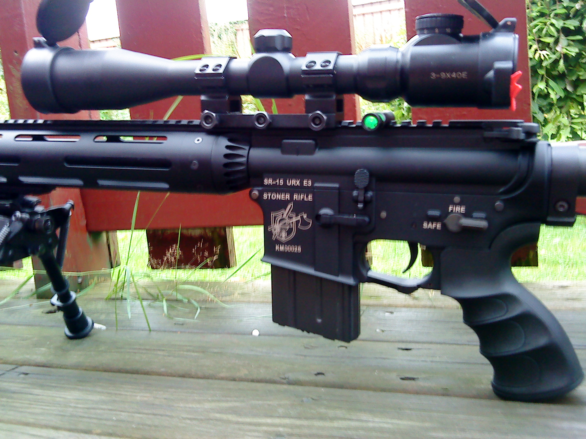

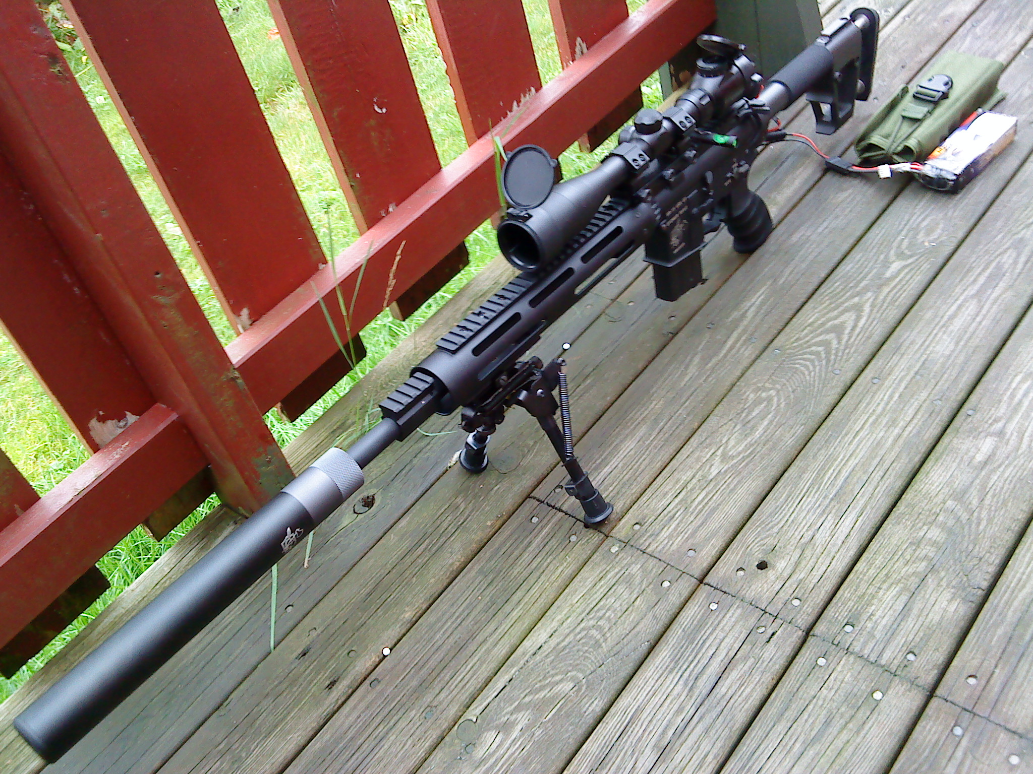

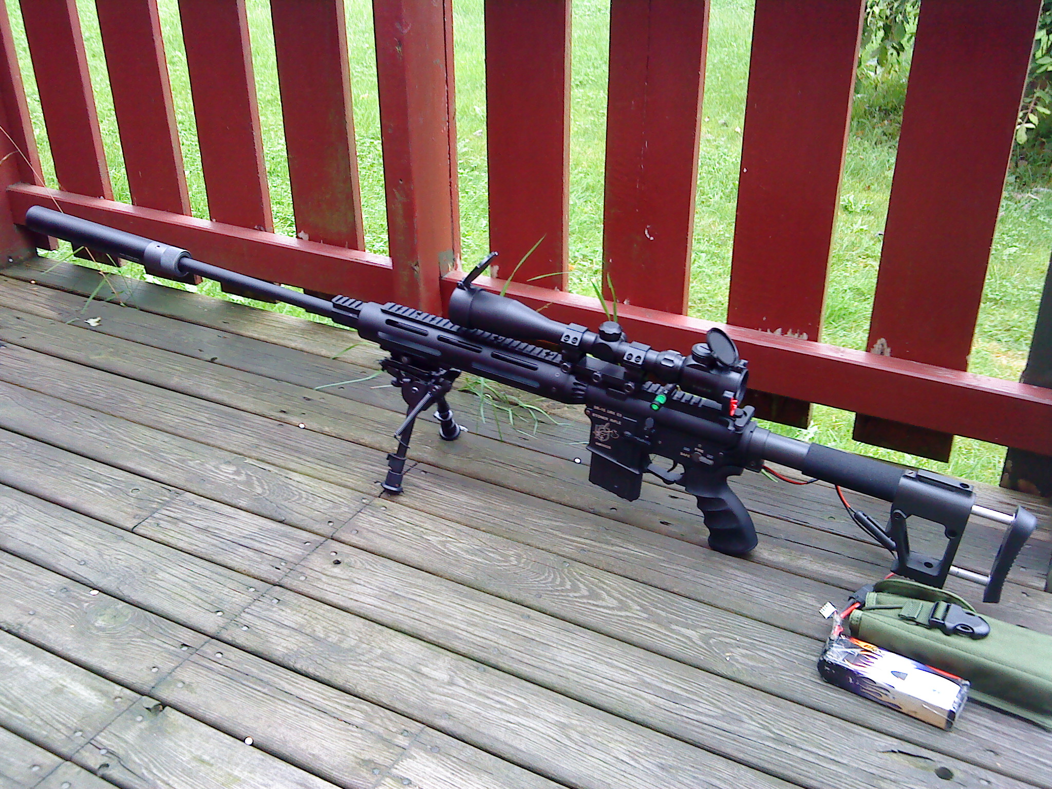

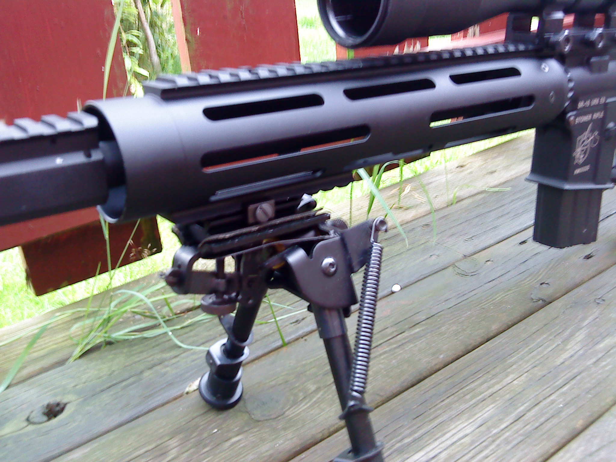

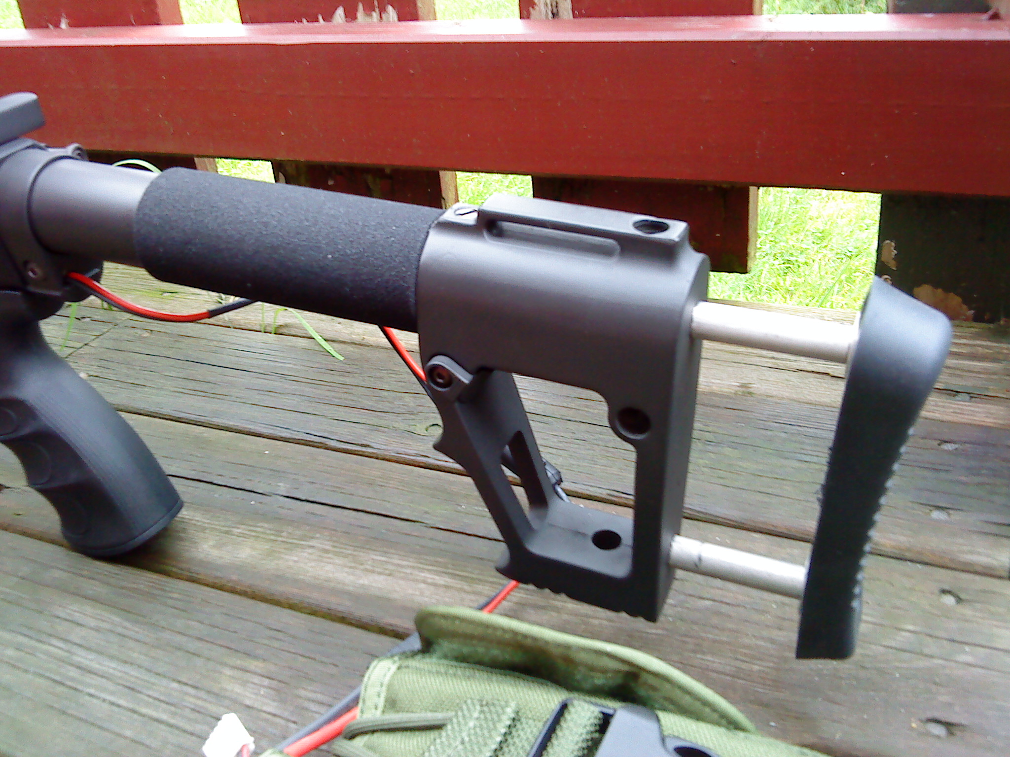

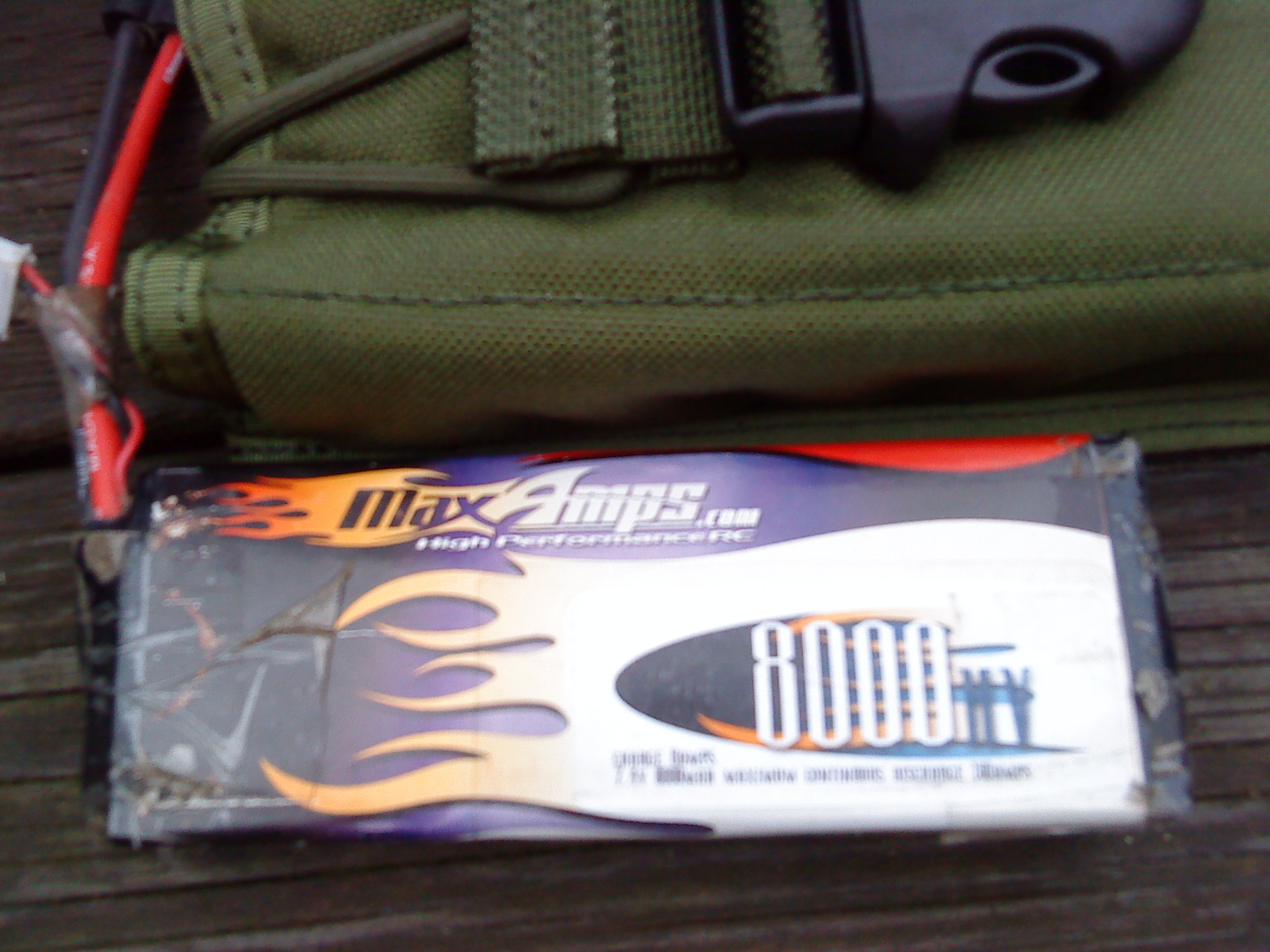

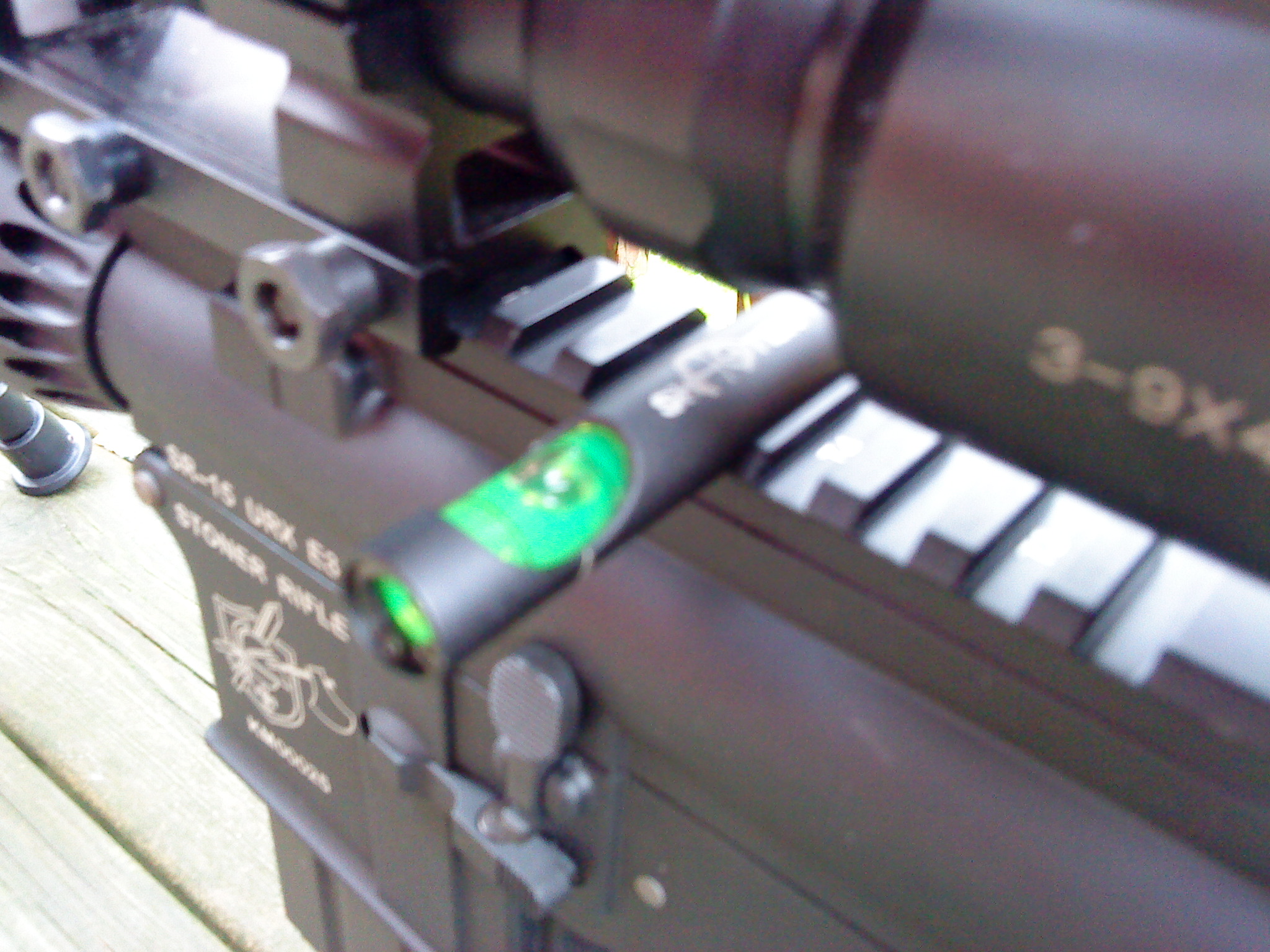

Cutthroat Bill Skrevet 1. september 2009 Skrevet 1. september 2009 Etter mye svette, tårer og blod, fikk jeg installert Madbull frontsettet i går kveld. Det er sjeldent jeg blir så forbannet som jeg ble i går. Monteringen var forferdelig vanskelig, men resultatet ble bra. Eneste ulempen med dette settet er at løpet er todelt, og kan gi bittelitt press på innerløpet. G&P Knights New-Type Bipod adapter. G&P SR15 URX E3-metallkropp. Den lett-modifiserte ACE SOCOM-kolben er nå festet, og ser ut til å sitte bra. Airsoft Surgeon vater. Usikker på om jeg kommer til å trenge den. Våpenet kjører på 7,4v LiPo batteri på 8000mAh. Får ca 18rps. Med 11,1v LiPo får jeg ca 22,5rps, men motoren går varm. Dette siste bildet er tilegnet Heilage.

fredderen Skrevet 1. september 2009 Skrevet 1. september 2009 snip Nice sniper, hvor mange mps får du med den? Og hva er praktisk skyteavstand?
KingArms Skrevet 1. september 2009 Skrevet 1. september 2009 @ Cutt: Veldig kul ble den, creds! Fronten var tynnere enn jeg hadde forestilt meg, men ser jo "lett" og fin ut sånn og ikke tung og bulky. Hvor har du egentlig batteriet i spill? Pouch på siden av stocken? @ Tittoffer: Hvis du har mulighet, ikke bestill kuler fra HK. Kuler veier faktisk en del som igjen gjør at fraktprisen blir unødvendig høy. Men det er min mening her hvor jeg kan få tak i kuler lett gjennom klubben. Vet ikke helt hvor mye jeg ville trodd på alt skrytet om de kulene heller. Holder meg til KSC eller Blaster/Devil sålenge. Det han kompisen din snakker om er også ulovlig hvis jeg har forstått hva han egentlig mener. Det at pakker merket som gaver ikke blir tollet er jeg litt usikker på, siden ting jeg handler på eBay ofte er fra privatpersoner som merker det som gaver men jeg må fortsatt betale toll og moms...Det han snakker om er da fusking med fakturaen som blir sent med, noe som er ulovlig som sagt. Hvis du er uheldig så sitter du igjen med en gaaaanske stor bot, da staten ikke er så happy når du prøver å unngå og betale dem. G36en bruker mini type batteri.
Cutthroat Bill Skrevet 1. september 2009 Skrevet 1. september 2009 Takk for alle lovord. Gleder meg til å få testet den litt ordentlig. fredderen: Gearboxen er helt orginal, så den skyter bare 380 fps (115 mps). Praktisk rekkevidde ligger mellom 40 og 50 meter, antar jeg. Har ikke målt enda. KingArms: Opprinnelig hadde jeg tenkt å ha batteriet festet i beltet, også trekke ledningen under klærne, også ut av ermet på jakken/genseren. Men jeg tror nå at det er mer praktisk, om litt mindre pent, slik du foreslo. Faktisk testet jeg dette nettopp med den lommen som er avbildet, og med litt ekstra hjelp av noen få strips vil batteriet holde seg pent på plass, uten at det later til å være i veien.
