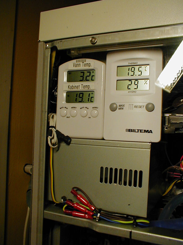

bluesman Skrevet 1. mars 2005 Skrevet 1. mars 2005 (endret) Hei ! Kan de av dere som måler luftfuktighet inne i kabinettet poste det her. (det er det nok ikke mange som gjør, men det hadde vært moro og sammenligne luftfuktigheten rundt om i landet) Jeg har nå en luftfuktighet inne i kabinettet på 29%. Lufttemp. i kabinett 13c. Vanntemp. 2.9c. Rom Temp. 21c. Ute temp. -8c. Fare for kondens oppstår ved -3.7 grader på vannet. se tabel Legger med et gamelt bilde som viser hvordan jeg måler luftfuktigheten, med et hygrometer fra Biltema edit: Bor i Skien, ca.30meter over havet og 25km fra havet. Endret 1. mars 2005 av bluesman

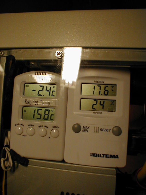

bluesman Skrevet 1. mars 2005 Forfatter Skrevet 1. mars 2005 Update: Luftfuktighet er nå nede i 24%. Vanntemp. -2.4c
Skrue Skrevet 2. mars 2005 Skrevet 2. mars 2005 Hm, 24% rel. fuktighet? Det var virkelig svært lavt, så jeg må spørre: Er hygrometeret ditt riktig kalibrert? Jeg stusser litt over dette, ettersom jeg på min kant, (Furuset nord for Oslo) er nede i 55%, ved minus 16grader utetemp, atm. Da har jeg forøvrig en vanntemp på minus én grad, og en CPU-temp på 8,3grader. Furuset ligger ca 120m over havet, og avstanden til havnebassenget er 8-9km i luftlinje, som en sammenligning mot dine forhold. Nå skal jeg ikke på noen måte påstå at mitt instrument er riktigere enn ditt, men det er uansett ikke så veldig lenge siden jeg kalibrerte det. Og luften er så tørr her nå, at jeg ikke for mitt bare liv tør å ta i elektronikkomponenter uten å utlade meg først! Btw; Kalibrering av hygrometer: Pakk det godt inn i en fuktig klut i romtemperatur en times tid, og les av verdien. Den skal da ligge rundt 100% Det kan kanskje være verdt et forsøk? Ser at du bruker et digital-instrument, og det spørs derfor om du har mulighet for å justere det? Det bør i alle fall være mulig vil jeg tro....
Vice Skrevet 2. mars 2005 Skrevet 2. mars 2005 Rundt 29% høres veldig riktig ut spør du meg. Jeg har alltid oppnådd rundt dette på vintertid innendørs. At du Skrue har 55% høres dog svært svært merkelig ut. Tror ikke jeg oppnår dette selv på en varm regnfull sommerdag!!(Oslo) 29% regens dog som ganske tørt og ligger utenfor trivselssonen hva fuktighet angår. Desto tørrere luft desto høyere statisk elektrisitet også, og det er jo heller ikke så fint, spesielt hvis du liker å fikle litt inne i PC'en

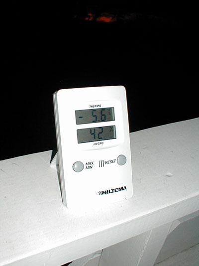

bluesman Skrevet 3. mars 2005 Forfatter Skrevet 3. mars 2005 (endret) Rundt 29% høres veldig riktig ut spør du meg. Jeg har alltid oppnådd rundt dette på vintertid innendørs. At du Skrue har 55% høres dog svært svært merkelig ut. Tror ikke jeg oppnår dette selv på en varm regnfull sommerdag!!(Oslo) Ja, jeg syntes du hadde meget høy Luftfuktighet, Skrue. Jeg er nå nede i 21%Luftfuktighet inne i kabinettet mitt. Dette ser jeg gjennom lexanvinduet mitt. (slik at dere ikke tror at jeg kjører med åpent kabinett) Jeg skal gjøre en test og ta ut hygrometeret av kabinettet. Teste det slik du sier Skrue. Se da om det går til ca.100% ' Skal også måle Luftfuktighet i studio rommet, samt ute på balkongen. Kommer til og måle i ca.30min, slik at hygrometeret får stabilisert seg. edit:leif Endret 3. mars 2005 av bluesman

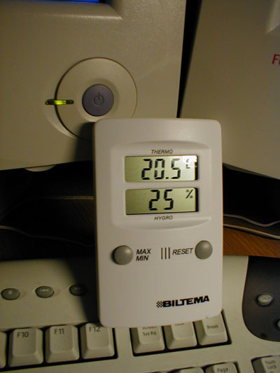

bluesman Skrevet 3. mars 2005 Forfatter Skrevet 3. mars 2005 Jeg har nå tatt ut Hygrometeret av PC. På romet der jeg har data'n er det nå en Luftfuktighet på 25%

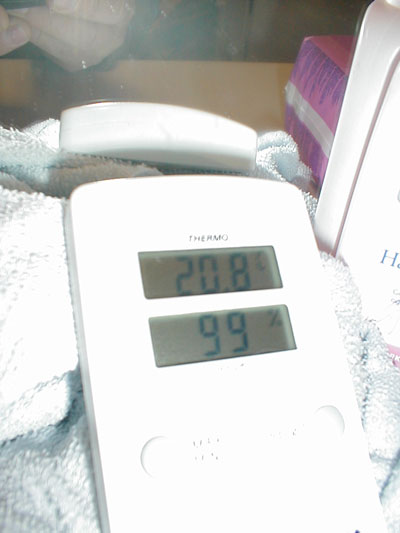

bluesman Skrevet 3. mars 2005 Forfatter Skrevet 3. mars 2005 Her har jeg tatt en test slik Skrue anbefalte. Jeg har lagt Hygrometeret inne på badet etter jeg dusja, og pakket det inn i et vått håndkle.
